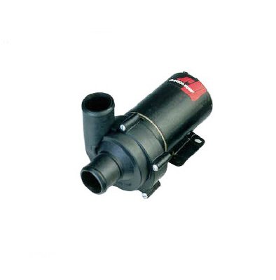

salut, il y a bien cela, voir photo, circulateur de chauffage central camping-car ou voiture ou bateau, voir eberspacher, suis pas sur de l'ortographe, hic.
alim en 12v, conso 1,2A, debit, je ne sais plus.

Même avec un rendement électrique un peu meilleur (et encore !!!), les circulateurs proposés ont une courbe de pertes de charge toute rikiki.
Si on prend le modèle "Strong" de chez Laing, il arrive péniblement à un débit de 5 Gallons/min, soit ~= 1m3/h, pour une pression de quelques pieds (quelques 30cms) et une consommation d'une trentaine de Watts.
Seuls les modèles 24V ont des courbes plus en adéquation avec des applications de chauffage, solaire ou pas.
Il n'y a pas de miracle le rendement hydraulique de toutes les pompes centrifuges est médiocre (10 à 15% de mémoire) donc pour une puissance électrique donnée on ne peut pomper qu'une quantité X d'eau à une pression Y.
Un circulateur de 22W ne fera pas autant de travail qu'un 40W, courant continu ou pas...

pour repondre a jpier2003, ce sont des circulateurs de chauffage prevu pour fonctionner entre 65 et 95degrés, on trouve les memes sur certaine voiture dans le circuit de refroidissement moteur, donc autour des 95degrés aussi.
je crois sur audi ou WW
