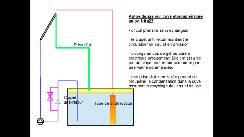

Bon ... le sujet me pationne !
Je n'ai donc pas traîné.
Ci-dessous le schèma censé montrer ce que j'ai compris de l'installation de Utta22.

En relisant les propos d'Utta22 je m'aperçois que je dois modifier le schéma de son installation :
- branchement d'un circuit fermé par une vanne entre le refoulement du circulateur et le clapet anti-retour.
- installer 2 circulateurs en série.
@ UTTA22 : comment se comporte la vanne 3 voies en cas de coupure de courant ?

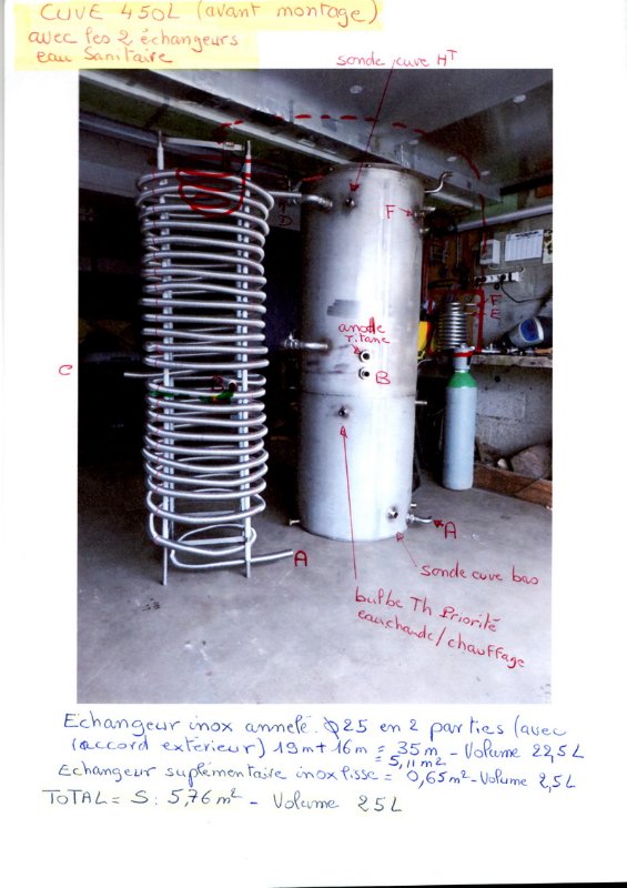

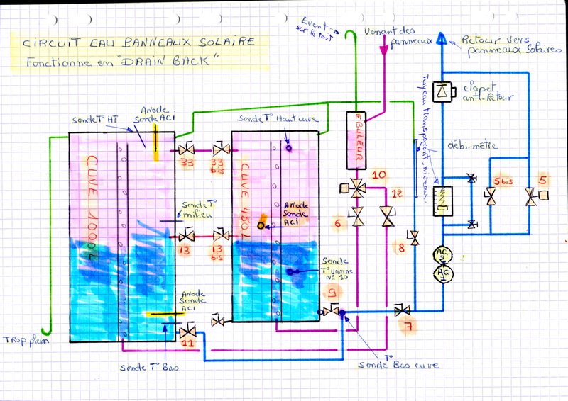

voici un schémas des cuves .les échangeurs secondaires ne sont pas représentés .
Bernard de Lyon:si tu parle de la 3 voies n° 5 sur le schémas aucun problème si gel et coupure de courant c' est la 5 bis qui est toujours en petite fuite .
moi aussi je suis plus à l'aise avec tu que le vous ,mais je m'adressais a plusieurs dont JLUC44 qui avait lancé le sujet, mais pas de problème .
le CR a changé depuis tout ce temps .

@ Utta22 : pourquoi avoir mis un ébulleur sur le retour chaud alors que les 2 cuves ont une mise à l'air en partie haute ?
S'il y en a des bulles, elles remonteront en haut de cuve et s'échapperont par l'évent.
Je m'aperçois que la prise d'air se fait en toiture alors que j"avais compris/imaginé qu'il s'agissait d'un circuit fermé pour l'eau comme pour l'air, un peu à la façon de l'autovidange mise au point par Guy Delsol.
Les vannes 5 et 5 bis, c'est le doublon que tu évoquais en disant ceinture et bretelles ?
J'ai oublié dans mes messages précédents : merci pour l'info sur les circulateurs.
@ J2C : c'est quoi une vanne thermique ? Quand je regarde sur le net, je trouve des vannes pour thermovar, des vannes 3 voies de mélange, ...
