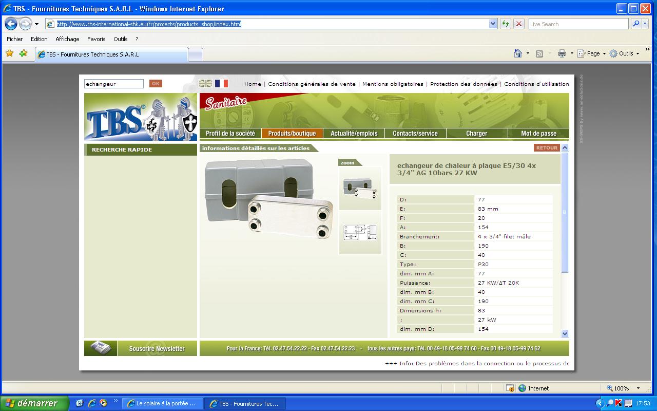

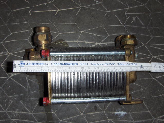

As tu une référence, prix à donner pour l'échangeur à plaqueJe suis un adepte du branchement en série... J'ai le retour plancher chauffant qui passe par un échangeur à plaques (Merci Tigrou ) puis par la chaudière, puis départ plancher chauffant.
fabrication maison ?
peux tu détailler ton install en qq mots
merci d'avance
pierre07
- r45v
- Messages : 701
- Localisation : Orléans (45)
Bonsoir Gérard,
Voilà j'ai un échangeur a plaque sur mon installation je l'ai acheter chez TBS : http://www.tbs-international-shk.eu/fr/ ... index.html
environ 110€ je crois.
le detail dans ce post:
http://forum.apper-solaire.org/viewtopi ... c&start=75
et la présentation apper:
http://www.apper-solaire.org/sachot/sachot.htm
Espérant avoir répondu a la question :?

Pour répondre à Pierre07:
L'échangeur à plaques que j'ai monté est un échangeur que l'on peut trouver sur les chaudières gaz. J'ai facilement plus de 12°C de différence de température entre entrées et sorties. Le seul défaut est une perte de charge relativement importante.
Mon install en quelques mots:
