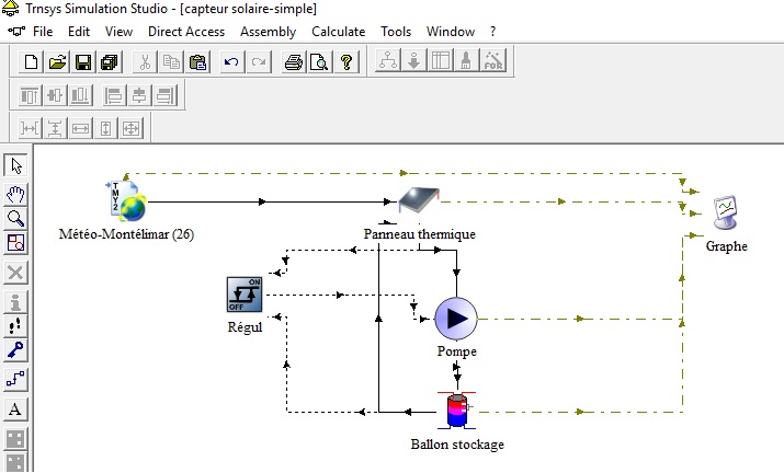

Je m'essaye sur le logiciel TrnSYS (disponible en shareware)
le logiciel TRNSYS est spécialisé dans la simulation thermique dynamique appliquée au bâtiment plus particulière pour les EnR (solaire thermique en tête).
Voici le type d'approche par bloc visuel.
Ce logiciel initialement réservé aux chercheurs s'est progressivement adapté aux maître d'oeuvre (il fait partie maintenant des bureaux d'étude spécialisé).
Il est reconnu comme le plus puissant au monde (je pense qu'il est largement à la porté d'un bon auto-constructeur car à mon sens il est plus difficile de réaliser que de concevoir avec ce genre d'approche )
En plus la plupart des auto-constructeur ici sont des spécialistes des éléments type (panneaux, ballon, circuit...) il est donc plus simple de relier les éléments entre eux comme en réalisation et de ne pas se soucier de ce qui se passe à l’intérieur de l’élément. Pour moi c'est simplement un schéma hydraulique et j'en reste là même si on peut faire plus en créant son propre élément (trop complexe pour moi).
Chaque élément (ballon, pompe, panneau...) comportent des entrées et des sorties (débit, température...), pour le programme c'est un éléments mathématique très complexe qui cache d'innombrable équations dans le temps et calculs par éléments finies lorsque il n’existe pas de solution.
Ce logiciel permet surtout aux bureaux d'étude la validation des résultats avant début des travaux (sans lui pas de communauté solaire drake Landing).
Bon dimanche.
