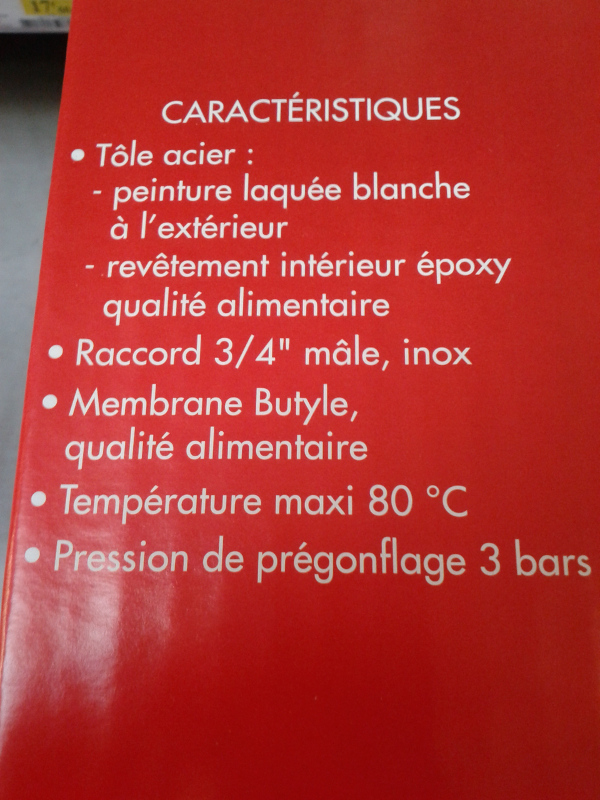

Je suis entièrement d'accord avec cela.

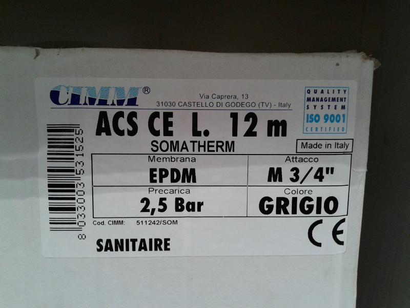

Aujourd'hui j'ai pu faire le tour des magasins de bricolage.
Je confirme c'est bien une membrane et Butyle qu'il faudrait utiliser.
Par contre j'en ai trouvé un où c'est inscrit sanitaire et qui est en EPDM !
Voir Photo 1
Je vais creuser pour les risques de ces vannes avec membrane EPDM sur la santé.
Sinon il y a bien une qualité sanitaire et j'en sais un peu plus sur le qualité du revetement intérieur.
Certains ont un revêtement intérieur epoxy avec la qualité alimentaire.
Voir Photo 2
Donc pour le coup je me demande si je vais poser ce petit vase d'expansion avec une membrane EPDM. J'ai quand même deux petits à la maison !
Voir Photo 1

- Avec la qualité sanitaire et l’intérieur époxy.
- 2016-11-03 16.02.20.jpg (271.89 Kio) Vu 4682 fois
- Sanitaire avec membrane EPDM mais sans la qualification.
- 2016-11-03 13.22.24.jpg (206.78 Kio) Vu 4682 fois
