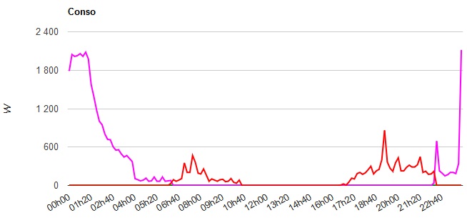

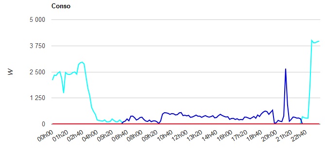

Oui car dans ces cas là je lance la pompe de la piscine à 10h ;) car au moins de juin l'eau était à plus de 30° tous les jours :)
D'ailleurs je viens de regarder mes courbes wes et j'ai même lancé la pompe au plus tôt à 9h30 ( pour coupure à 20h) :)
Il y a bien des instants de surplus, mais j'essaie d'ajuster au jour le jour pour être au plus près et limiter...
Exemple de mes courbes le 12 juin 2017
(ce jour-là au plus bas 30w de conso le matin et 70w le soir) :

Et ce que je voudrais "améliorer" (avant l'arrivée de linky) :
Exemple conso 12 janvier 2017.jpg (34.83 Kio) Vu 6518 fois
