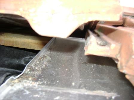

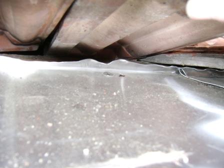

re Bonjour ,
ci joint des photos du resultat (après une deuxième intervention pour reprendre la première pose).

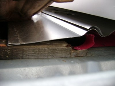

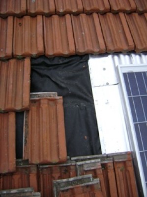

encore une petite série !!!
la 2519 représente le bout des panneaux qui donnent dans le chaineau.
je suis étonne qu'il n'y ai rien pour éviter que par grand vent la neige ou la pluie ne ne pénètre sous le bac et même entre la ferblanterie et le liner ????
Des avis d'experts seraient les biens venus car j'ai du mal a croire qu'il est normale de plier le bac de cette façon.

Il y a clairement sabotage
Le souci c'est que je ne connais pas de cas de procédure avant sinistre
Pourtant le mieux serait de prévenir plutôt que guérir.
Faire un constat d'expert risque de rester à tes frais mais te permet de poser une liste claire de réclamation.
Voir avec ton assurance juridique ... il y en a bien qui l'utilisent dans de "mauvais sens"
Et reste la piste Qualit'ENR si l'énergumène est QualiPV.
Envoie leur ton dossier avec les photos, c'est assez parlant.
Question : qu'appelles-tu le liner ? Ça devrait plutôt s'appeler pare-pluie, pare-vapeur, écran sous-toiture ...
Tu as une référence précise de ce qui est installé avec norme et tout ?

mon dieu, j'ai picoler ce soir mais là je suis sur le cul !!!!!
Mais c'est un carnage ton instal, faut démonter et reprendre tout ça, je suis pas un expert en toiture mais là c'est pire que ce que je pensais.....
la boite qui t'a fais ça faut la fusiller, si elle est qualipv faut faire remonter l'info, si tu veux et comme je suis qualibat je t'aide dans la démarche car là c'est intolérable.
sacré non de dieu (excusez moi pour le juron) c'est la cata, ou il refait dans les règles de l'art ou tu l'assigne le au tribunal.....
si tu veux je connais du monde dans la couverture sur dombasle, peut être il pourrait t'aider
