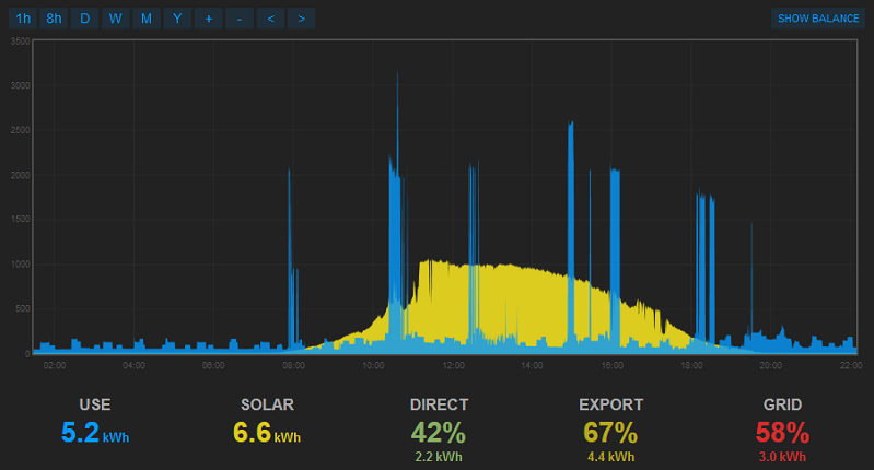

voici une courbe de production/consommation typique en autoconso:
on voit la conso de la maison en bleu et la production des PV en jaune.
comme on prut le lire 67% de la production solaire (4.4 kWh) de la journée a été réinjectée sur le réseau car elle n'etait pas en phase avec la conso.
Il faut donc un appareil electronique capable de mesurer lorsque l'on exporte du courant sur le réseau et de déclencher la résistance du chauffe eau pour que la conso colle au plus près de la production solaire. Si on allume et éteint (PWM) la resistance suffisamment vite (plusieurs dizaine de fois par seconde) alors on peut faire "varier" la puissance (vue par le compteur EDF) de la resistance du cumulus.
Du coup avec cet appareil electronique on peut réinjecter le surplus de prod PV ds le cumulus. Du coup si tu dimmensionnes bien le nb de panneaux tu as un couverture du besoin en eau chaude identique a celui d'un CESI thermique (grosso modo 13m2 PV = 4m2 de thermique)

Bsoir a tous,
Ca y est la régulation et le monitoring sont en route sur le CESI PV dont je vous parlez au début de ce post:
voici le resultat de "suivi de production solaire" avec la resistance de 2kW du ballon ECS
on voit bien que lorsque il y a surplus de production PV (en jaune) alors la courbe de conso de la maison (en bleu) suit au plus près la production disponible en faisant "varier la puissance" de la resistance du cumulus. (Je mets des guillemets pouyr les puristes qui voudraient me faire remarquer avec raison que ce n'est pas tout a fait comme cela que ca se passe)
Bref ca fonctionne bien et le compteur reste a zero
Voilà j'espere que le fonctionnement d'un CESI PV est plus clair pr tout le monde.
