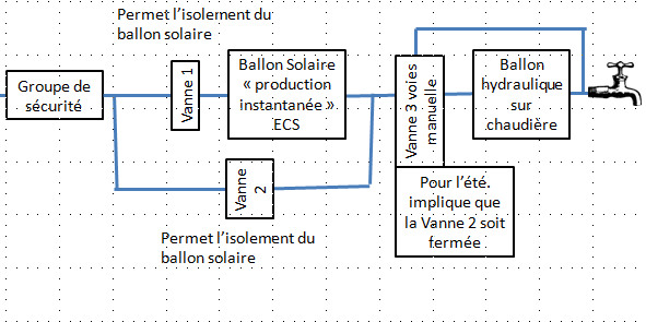

Les schémas ci-joint sont il corrects ? Cela permettrait de ne pas avoir de vase d'expansion sanitaire, et un seul groupe de sécurité ?
le schéma ci dessous permet aussi d'isolé le ballon solaire et retrouver la config de départ
Ou bien un peu plus compliqué mais permet d'être en direct l'été

- Ottiti
- Messages : 3097
- Localisation : 57420 FEY
Re: ballon ECS + ballon solaire ECS instantanée + groupe de
Tes deux schémas présente le risque d avoir le groupe de sécurité isolé des ballons ce n est pas bon
Le groupe de sécurité ne dois pas être isolable du ballon.
Le ballon sanitaire permet une importante économie d eau potable
Il n y a pas d intérêt d isoler le ballon solaire , il préchauffe le ballon fioul au pire il est a la température ambiante de la pièce donc plus chaud que le réseau
faudrait plutôt
Hiver
(groupe secu) (ballon solaire) (soupape 3bar ou groupe sécurité) (ballon fioul) utilisation avec thermostatique général
Ete
(groupe secu) (ballon solaire) utilisation avec thermostatique général
et la branche (soupape 3bar ou groupe sécurité) (ballon fioul) est isolé
si pour une raison quelconque le ballon fioul démarre la soupape joue le rôle de sécurité
Faut pas chipoter pour 20 euros de soupape la sécurité n a pas de prix
http://www.cdiscount.com/maison/sanitai ... 02116.html
Avis perso bien sur

Bonjour Thie12,Thie12 a écrit :Merci PY73, pour cette précision,
J'ai une contrainte pour installer un ballon, sa hauteur correspond pile à la hauteur sous plafond (je peux écraser un peu l'isolant pour passer.
Voilà ce que ça donne :
Est ce que la purge peut fonctionner ou est ce une bêtise ?
qu'est ce qu'un thermostatique général dont parle Ottiti ? (peut être un lien pour montrer ce dont il s'agit ?)
merci pour ces 2 demandes
Pour moi la purge est possible, tu ne met pas de purgeur auto mais un flexible de petit diamètre avec une vanne à l'extrémité.
Après purge, tu mets un bouchon sur la vanne par précaution.
Les dimensions doivent être avec isolant, et la jaquette démontable pour le passage du ballon
Cdt
Bonsoir et merci Balajol,
Je ne comprends pas cette phrase, les dimensions de quoi ? pourquoi la jacquette doit être démontable et pour quel passage ? pour redresser un ballon coucher ?Balajol a écrit :Les dimensions doivent être avec isolant, et la jaquette démontable pour le passage du ballon
