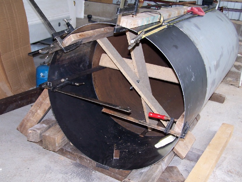

merci tsm33, pour de la bidouille !!!
c'est fait j'ai trouvé une boite qui m'a coupé roulé et vendu le tout...
moins cher que le devis, car j'ai mis la main a la patte avec le tôlier et qu'il n'a fait qu'une seule passe.......pour rouler.....n'allez pas imaginer autre chose!
oui mais j'aurais du faire un gabarit .....car au début il me l'a trop cintrée,puis il a arreté la bécane pour regarder avec un metre!!
puis desseré les rouleaux ,ce qui fait que la fin n'était pas assez cintrée.
donc en posant le tout par terre, il m'a dit; vous le ratraperez en pointant a la soudure.....
ouai!!!!!!!!
et bien tiens, viens essayer de plier de la tôle de 3mm ep sur 50 cm de large ?????
je me suis fait ch..r comme un malade.
j'ai meme fixé des serres joints sur une pallette en bois avec de l'espace pour passer un tuyau de 60 mm de diam..j'ai passé ma tôle dessous ,reposant sur les planches de la palette...et pousse a la melée!
il m'aurait fallu ""chabal""

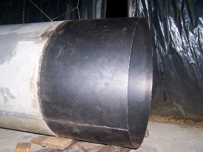

voilà pour 75 euros au total,j'ai eu ma tole + la main d'oeuvre.
et apres 36 baguettes de soudures en 2.5.. c'était fini.
soudé extérieur et intérieur
cordialement gérard

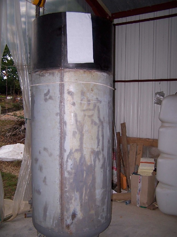

- voici la bete
g?rard - cuve-1redim.jpg (150.23 Kio) Vu 2707 fois

re,
vu l'épaisseur de la peinture anti rouille
c'est pour de l'eau morte!
je vais voir comment je fait mes traversées en bas pour le serpentin venant des panneaux ...tubes filetés en ferrailles soudés et raccords dedans .........tant qu'elle est a l'horizontale!!!
pour le sepentin du haut allant vers mon pl chauffant par dessus ou avec une encoche!
par contre je fait un cône et une cheminée et un autre cône inversé en haut ,pour faire monter l'eau chaude ,meme s'il n'y en a pas beaucoup
on verra les modifs a l'usage...
gérard
