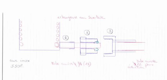

utta22
Messages : 230
Enregistré le : sam. déc. 23, 2006 13:43 pm
Localisation : guingamp 22
Message par utta22 »
bonsoir à tous.
ramsés tu te demande comment faire pour tes sorties serpentin-cuve eh bien voici ce que j'ai fait .cuve inox 550l en drain back , échangeur sanitaire (genre rotex )
1- sur la cuve inox , j'ai soudé des bobines filetées (embouts filetés) de3/4 inox .
2-sur cet embout filetés ,je visse une réduction de 20 femelle/26 male avec un épaulement intérieur (coté 20 f ) dans lequel un joint "spi " vient se loger
3-sur cette réduction vient se visser un raccord laiton de 26/34 f ,ou mieux mais beaucoup plus cher un raccord bicone 3 pièces en 26 .
le tuyau cuivre venant du serpentin d : 19 , traverse l'embout fileté , la réduction (,de 5mm ou + ),c'est a cet endroit que ce fait l'étanchité .chez moi la pression réseau est à 3,5 b ,pas de problème et c'est démontable, remontable de l'extérieur (pas besoin de jouer au spéléologue )
dans mon installation la stratification en marche n'est pas au top ,par contre des que l'on tire de l'eau chaude impeccable .mais ce n' est pas un gros problème car j'en ai plus qu'il m 'en faut.
exemple hier :à 17h30 bas de cuve 58,5°, haut cuve 63,5°.et ce matin après tirage ,avant le redémarrage des panneaux , bas cuve :36,2°et haut cuve 61,7° .
salut
utta22
Messages : 230
schémas des raccords
raccord cuve.JPG (11.75 Kio) Vu 4677 fois
