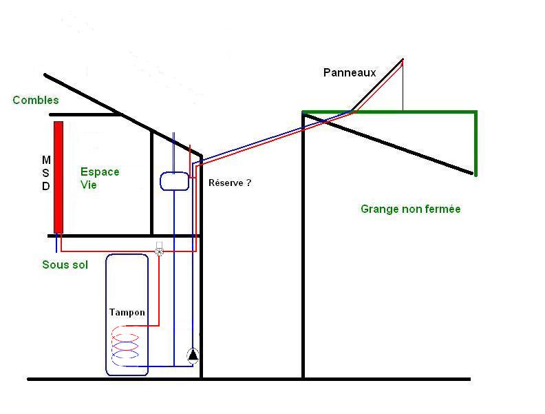

Pour YvesBr, le dernier schéma c'est l'implantation ?
Alors j'ajoute ça (radiateur = MSD en rouge)
Effectivement pour la disproportion de la réserve, c'était plus dans l'esprit schématique de montrer le dispositif "chasse d'eau"
L'info sur les boues est scotchante
Est-ce que ça veut dire que tous ceux qui font du MSD envoient du glycol dans leurs murs ou bien qu'ils courent ce risque ?
Le risque est-il le même avec des canalisations PER ?
En tout cas, raison de plus pour vidanger le moins possible.

[quote="thermitch"]
L'autovidange avec ce schéma ne fonctionne pas. Le haut du MSD est au-dessus du niveau de la réserve, En fonctionnement, cette partie serait en dépression, ce qui ne convient pas.
Oui, les PSD de Clipsol sont alimentés en eau glycolée.
