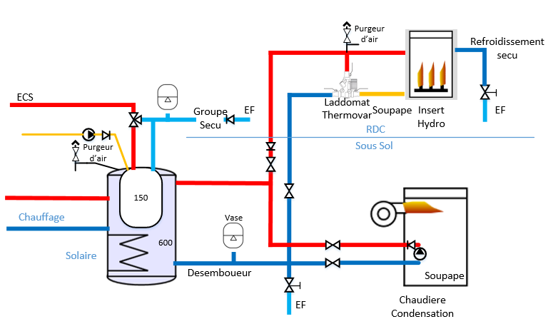

J'aime bien l'idée du coffrage bois rempli d'isolant a souffler (frigolite ou autre). Ca permet de profiter de l'installation en coin du ballon pour en mettre vraiment bcp sur l'arriere.
L'installation en premier brouillon est en pièce jointe, vous en pensez quoi ?
J'ai pas trop saisi la diff entre des anti-thermosiphon et des antiretours donc j'ai mis des anti retours mais le but c'est juste d’éviter de vider le ballon dans les émetteurs.
pacobab
Messages : 489
Re: Ballon pour future installation SSC Bouilleur + Solaire
Message par pacobab »
Joli schéma !
Simple, efficace, rationnel.
En tant que pinailleur en chef, j'y ajouterais une amélioration, pas indispensable mais utile:
Sur l'aller du chauffage, je mettrais une prise intermédiaire à mi hauteur du ballon, et une vanne trois voies motorisée (vanne mélangeuse) entre le haut et la prise du milieu pour ajuster la température du circuit de chauffage : il est inutile de chauffer la maison avec de l'eau à 60deg en mi-saison.

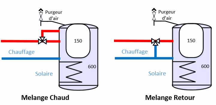

En fait l'arrivé chaudiere est en haut du ballon et le depart chauffage plus bas (au dessus de la plaque de stratification quand meme). Je voulais garder le haut du ballon pour l'eau chaude.
Vaut il mieux une 3 voies pour limiter la temperature de depart entre deux points du ballon, ou une trois voie sur le retour pour faire un melange et prelever moins d'eau chaude.
Mon ballon est en acier. Je ne suis pas trop inquiet pour la partie stock mais pour le sanitaire, je voulais mettre des manchons acier pour déporter le phénomène de corrosion hors du ballon (et ajouter des raccords dieletrique)
Cette methode est celle de la page 8 du doc http://www.apper-solaire.org/Pages/Fich ... /index.pdf
Vaut il mieux des manchons en acier, acier inox, acier galva ou fonte ?

pacobab
Messages : 489
Bonjour Yannou,
Côté chauffage, acier noir. Entre le cuivre et l'acier, toujours interposer un manchon laiton aussi appelé raccord "fer-cuivre"
Côté sanitaire, acier galva, puis raccord diélectrique côté chaud, laiton côté froid.
Le raccord diélectrique doit être suivi du limiteur thermostatique de température. Entre les deux, je met du cuivre, car j'ai peur que le per ne tienne pas les plus de 90deg possibles à la sortie du ballon. Après le limiteur, pas de problème pour utiliser du per.
Pas d'acier noir sur l'eau sanitaire, ça rouille !
L'inox devrait le faire, mais c'est rare et cher.
Pour info, les raccords diélectriques type "watts" sont en galva côté ballon, laiton côté cuivre.
Yannou a écrit :Vaut il mieux une 3 voies pour limiter la temperature de depart entre deux points du ballon, ou une trois voie sur le retour pour faire un melange et prelever moins d'eau chaude.
Clairement, il vaut mieux une 3 voies pour limiter la temperature de depart entre deux points du ballon, pour préserver au maximum les températures les plus chaudes qui ont le plus de potentiel pour faire de l'eau chaude sanitaire. Mais si tu as un chauffage au sol, il te faudra une deuxième v3v entre la sortie de la première et le retour chauffage, pour limiter la température et pouvoir réguler finement.
Cdt
Jean
