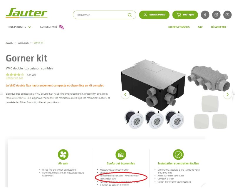

Merci pour le lien pour la VMC. Par contre, pour le rendement, ils annoncent 85% sur la fiche technique. C'est quel type d'échangeur: courants croisés ou contre-courant ?
Les filtres se trouvent facilement, à quel prix ?

c'est du courant croisé
et pour les filtres c'est à leroy merlin 25 euros les 2

J'avoue que le rendement n'est pas facile à trouver dans les doc, en plus il y a plusieurs modèles ... voici ce que j'ai et installé. J'ai aussi mesuré un rendement de l'ordre de 95% ...
C'est un échangeur courants croisés. Les filtres je sais pas mais ça doit se trouver.

Ah ok, j'avais pris le caisson Medven seul. Ca ne doit pas être celui-ci dans le Gorner kit car le caisson indiqué comme ayant un rendement de 85%
C'est quand même surprenant un rendement de 95% sur un échangeur à courant croisé, même en ayant repris les fuites du caisson VMC.
Mais d'après ce que j'ai compris sur tes interventions, on peut partir sur le principe que tu sais faire les mesures et un calcul de rendement. Donc c'est un modèle intéressant pour celui qui ne souhaite pas trop investir dans un bloc VMC2F.
Beone

Merci. Oui je sais mesurer et calculer .. c'était mon métier la thermohydraulique. :-)
