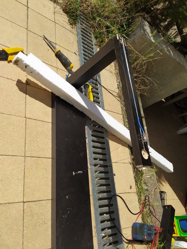

Salut à tous,
J'avais qq travaux d'isolation à finir ( polystyrène ) au niveau d'une dalle, mais ça reste toujours la galère à couper et on en met partout...
donc du coup j'ai décidé de me faire un fil de coupe chauffant
et hop, la scie plongeante, qq planches qui traine , des vis, et achat d'un fil chauffant ( qui n'est rien d'autre qu'un fil en acier, une corde de guitare aurait suffit je pense )
le tout branché sur une vieille alim 12V qui trainait ( déchèterie)
Pour passer les cables en dessous sans que ça fasse bascule, j'ai fait une rainure à la scie plongeante pour y mettre le fil, idem sur le coté et au dessus pour que ça fasse plus propre
1er test, ça chauffe pas assez, et hop, une 2eme alim en parallèle ( toujours déchèterie, par contre elle siffle un peu )
et là, ça coupe nickel... l'épaisseur joue peu, et çà va globalement assez vite ( 1cm/s )
( une belle tranche de 25cm d'épaisseur )
c'est pas un résultat pro, mais clairement ça fait le boulot... et fini les boulettes de polystyrène partout

Haa ouais, c'est pas mal.
Si j'avais à utiliser cette technique, je prendrais plutôt mon alim de labo. Elle peut sortir des 2x5A - 0-30w.. Avec ça tu peux régler la température que tu veux.
Note : si ça chauffe pas assez, tu peux toujours rentrer l'appareil au sous sol. Le fil chauffant est sensible au vent. Et ça se refroidit vite. (seul défaut : l'odeur dans le sous sol)

pour la chauffe c était largement suffisant... et en fait c'est 3cm/s donc ça va assez vite.
du coup j'ai fait mes 10m d'isolation de dalle en un rien de temps... ( 2h grand max )
et le pied quand t'as des retouches ou des découpes à faire... en 2 sec c'est fait.
par contre quand t'enchaine un peu, forcément ça sens aussi un peu le bois brulé ( vu que le fil va un peu en dessous et au dessus )
et si c était à refaire, faire un trou de passage de fil plus petit, voir un tendeur plus facile à regler
Moralité, ça a fait le job !!! et vive la récup.

plus vite, oui tu as raison mais ... au prix des plaques de "frigolite" et le peu de temps pour la découpe, j'peux te dire que c'est vraiment bon marché et relativement rapide une fois l'arc et les gabarits découpés ! Imbattable aussi pour les coques doubles et les courbures "à la con" !clyric a écrit :après si c'est juste pour de l'isolant de tuyau, ça va plus vite de l'acheter directement.

Avez-vous des recommandations sur la sécurité au moment de l'utilisation d'un fil de coupe chauffant (je suis un boulet parfois), surtout en ce qui concerne les émanations potentielles lors de la coupe du polystyrène ?
Merci, FranckL.
Merci, FranckL.
- Messages : 3234
Re: Coupe d'isolant
Si tu as peur de te faire mal aux mains, tu prends des gants de soudeur en cuir. Ils fumeront avant que tu n'attaques tes doigts ;)
Pour les émanations, tu peux éventuellement utiliser un ventilateur de table que tu positionne à coté pour souffler dans la direction opposé de la tienne. (vitesse la plus basse possible pour éviter de refroidir le fil)

à moins d'être vraiment un gros boulet, il y a vraiment peu de chance de se bruler ( le fil n'est pas non plus rouge )
par contre pour les gaz, perso je conseille de faire ça en extérieur

A consulter le pdf de la fiche INRS de la découpe du PS avec un fil chaud, même en extérieur c'est vraiment pas top sans porter les EPI ad hoc. Entre autre :
H332 - Nocif par inhalation
H319 - Provoque une sévère irritation des yeux
H315 - Provoque une irritation cutanée
H361d - Susceptible de nuire au fœtus
H372 - Risque avéré d'effets graves pour les organes (appareil auditif)

j'suis d'accord mais faut pas non plus se monter le bourrichon, on va finir par avoir du PQ avec le mode d'emploi imprimé dessus ainsi que les consignes de sécurité expliquant qu'il ne faut pas manger le papier chiotte mais le jeter dans le pot ... Ca devient vraiment débile.
Clairement, on fait fonctionner ce qu'on a entre les 2 oreilles ... on fait ca dehors, vent de face et de façon occasionnelle ... on est loin du pro qui fait ca toute la journée quand même.
Bien à vous tous
