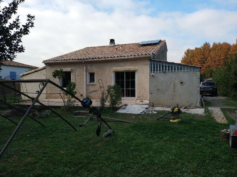

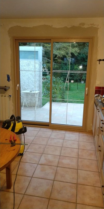

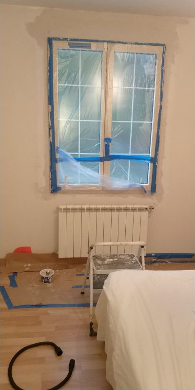

Phase 1 des travaux terminés la semaine dernière, à cause d'un retard du maçon, le chantier n'a commencé que le 26 octobre : Ouverture des réservations dans le mur pour les volets roulant. On est resté deux nuits avec le mur de la cuisine et de notre chambre troué, colmaté avec un morceau de plastique et quelques bouts de cartons.
Les poseurs pour les menuiseries sont venus mercredi et jeudi. Pour mercredi, pose de la baie et de la fenêtre de notre chambre (avec pose des volets roulants) et jeudi, celle de la salle de bain et branchements électriques des volets.
Manque de bol, une erreur de commande sur la baie fait qu'ils ont du recommander les portes. Idem sur les volets, le colorie n'est pas ce que l'on attendait. Cela va se régler.
Pour ce qui est de la pose, pas contre, c'est au top. Les gars connaissent leur boulot. Je me suis chargé (une grande première) de faire la finition intérieure au plâtre ... va falloir poncer.
Pour ce qui est de l'amélioration de confort dans la maison, c'est déjà énorme. Plus de sensation de froid (l'ancienne baie était une passoire à courant d'air) et un silence ... :)
Vivement jeudi et le début de l'ITE.
Fred.

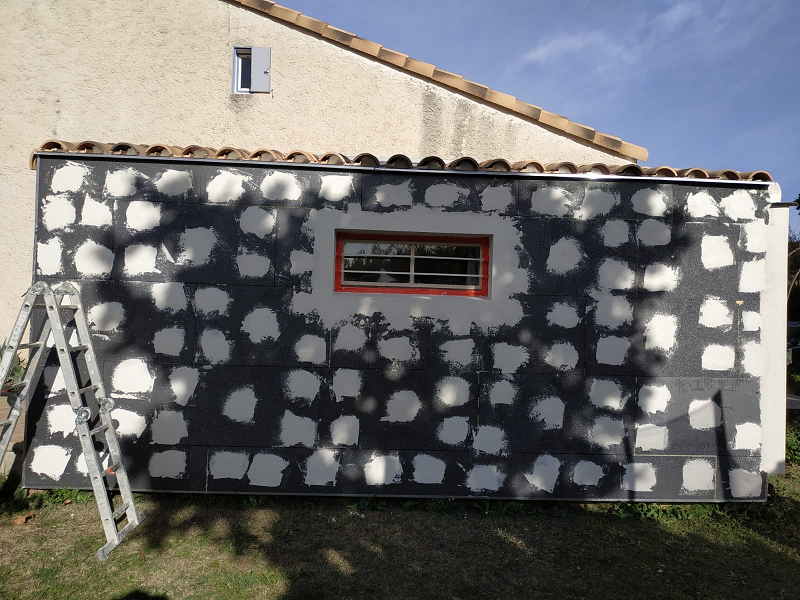

Le chantier d'ITE a commencé hier, ce soir 80% des plaques devraient être posées.
1er constat avec à peine une dizaine de plaques posées hier soir (par chance à l'endroit le moins isolé) ce matin le radiateur de la cuisine ne s'est pas déclenché malgré des températures similaires aux nuits précédentes ... c'est très encourageant !!
Fred
froglock30
Messages : 190
Enregistré le : mer. oct. 09, 2019 11:46 am
Localisation : Gard
Re: Hors sujet - Menuiseries
Message par froglock30 »
Petite update,
Les plaques sont toutes posées et chevillées, les petits interstices entre les plaques calfeutrés à la bombe PU - ce matin, les maçons débutent l'entoilage ...
Vu que le temps était très doux et les murs peu froid, ils se sont rapidement mis à la température intérieure et ce matin avec du mistral (léger) et une température extérieure de 7°C, les murs n'ont quasiment pas baissé (19.5°C) la ou auparavant ils auraient déjà été à 15 ou 16°C (source logs domiticz) - En plus terminé la sensation de froid qui émanait des murs !!!
Et l'entoilage et l'enduit devraient encore améliorer la chose en étanchéifiant complètement le complexe isolant. Je kiffe.
Petit anecdote, la sonde de température extérieure que j'avais posé comme un bourrin est maintenant à fleur de mur juste derrière l'isolant, il va falloir que je la déplace - la température derrière l'isolant est donc loguée et était ce matin de 18.5°C.
