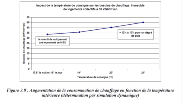

La température de consigne du chauffage influence grandement le comportement du rendement du système solaire mais il est un paramètre également important dans l'économie d'énergie en général.
Ce point est important parce que la consommation des logements très isolés n’augmente pas de 7% pour un 1°C de plus comme on le dit souvent (ceci n’est vrai que pour les bâtiments non isolés), mais de 12 à 15 % par degré supplémentaire (voir figure ci dessous). Pour ce qui est de ralentir le chauffage la nuit, ça provoque une économie de 9.5% (quand même).
Un des avantages des émetteur comme le mur chauffant ou le PC, c’est son rayonnement infrarouge qui provoque une sensation de confort similaire à une température de 1° ou 2° au-dessus de ce que provoquerait un radiateur consommant la même énergie.
Ce rayonnement infrarouge et instantané outre l'inertie provoquée par la masse tend à prouver que l'inertie devient néfaste dans un environnement automatisé ou la recherche d'un chauffage "serviciel" est de plus en plus pertinent.
Cordialement.
