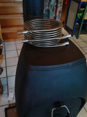

Après avoir terminé mon installation de chauffage solaire http://www.apper-solaire.org/Pages/Expe ... /index.pdf (, je souhaite gagner quelques calories dans ma cuve en récupérant la chaleur de mon poêle à bois par l'intermédiaire d'un pseudo bouilleur. Un peu comme celui de Tigrou mais sur le poêle et non autour du conduit de fumée.
J'ai récupé 2 serpentins inox (diamètre 18 ext) de 2,60 ml chacun (cf: photo) que je pense relier avec de la colle haute température (200°).
Pensez vous que ce soit la meilleure solution pour les relier ? Avez vous une meilleure idée ?

Je suppose que ces tubes gagneraient à baigner dans un liquide pour l'échange. Je crois avoir eu les mêmes à l'atelier pendant des années pour finalement les ferrailler. (à regret puisque l'objet est "joli" en lui-même.
Pas sûr que ce soit très efficace, même si c'est intéressant de tester plein de bricoles.
Pour ta liaison, brasure argent et hop c'est fait. Tu peux aussi tester le bazar avec des durites bagnole et serflex. Ca m'étonnerait que ça monte énormément en tempé.

Il faudrait effectivement faire une marmite sur le poêle et faire baigner les serpentin dedans.
Sinon l'échange de chaleur sera très faible

British: une cocotte minute recyclée ferait l'affaire ?

Inox sur inox ou inox coudes de cuivre et inox ?brasure argent et hop c'est fait

Je fais avec ce que j'ai sous la main. inox sur inox ou cuivre sur inox, la brasure argent fera le boulot. Pense quand même aux durites et colliers, le temps de valider, parce qu'à mon avis tu vas abandonner l'idée. Ca risque d' être disgracieux et encombrant pour récupérer peanuts. C'est juste mon avis.

Il y a un point que je n'ai pas compris, c'est où seront situés les serpentins à terme: sur le poêle comme sur la photo ou dans le poêle ?
Si c'est dans le poêle, je doute que la colle, même haute température soit suffisante. En effet, j'ai une sonde de température de fumée dans mon poele, et qui prends la température au niveau supérieur de la chambre de combustion, entre les tubes du bouilleur et avant la sortie de fumée. En charge normale, la température monte facilement à 350°, sur des grosses charges ou un départ de feu rapide, on peut monter à 450 - 500°. Autant dire que la colle ne tiendra pas longtemps à ces températures. Même si l'eau dans le serpentin ne dépasse pas 100°, la température de peau extérieure du serpentin sera sûrement >200°.
Si c'est sûr le poêle, je ne suis pas sûr que ça apporte grand-chose. Il faudrait mesurer les températures, mais dans mon cas, j'arrive à toucher brièvement la tôle supérieur sans me brûler (je ne la laisse pas posée non plus) donc ça ne doit pas dépasser les 80 - 100°. Trop peu pour apporter des calories à un serpentin posé dessus.
J'ai connu une cuisinière à bois sur lequel avait été rajouté un serpentin: il était dans une boite remplie d'eau posé sur la plaque de la cuisinière. Je pense que c'est ça la meilleure solution.
Ou alors il faut changer le poêle et passer au bouilleur !

à préciser quand même que l'on n'obtient pas le même résultat qu'avec une soudure sous protection gazeuse côté pérennité et corrosion.
une soudure tig bien faite tu peux l'oublier, une brasure argent sur inox ne sera sans doute pas immortelle.
ça dépanne bien en tous cas.
