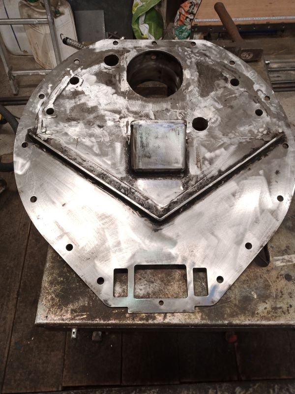

La première étape a été de retiré la boite à eau d'origine et d'avoir la plaque arrière du poele nu. Utilisation de beaucoup de disque à tronçonner!!!!
20230303_plaque arrière sans boite à eau.jpg (99.84 Kio) Vu 5518 fois

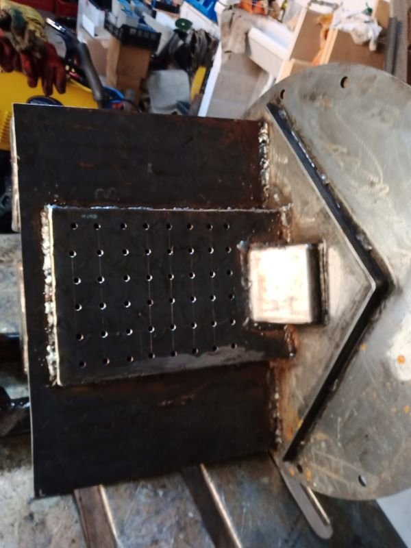

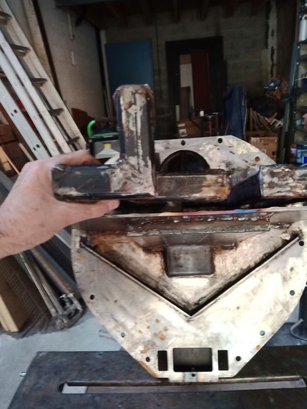

Troisième étape: faire un échangeur avec du tube carré de 40x40 epaisseur 4mm. Cela n'a pas été facile car mes compétence en soudure sont modeste et les soudures fuient. A force de meuler et de ressouder j'ai réussi après de nombreuses heures à avoir l'échangeur étanche mais les soudures ne sont pas belles :???: . Je ne recommencerai pas ce genre de travail
20230513_ échangeur de face.jpg (76.13 Kio) Vu 5505 fois
20230513_ échangeur dessus.jpg (87.11 Kio) Vu 5505 fois
Quatrième étape: Faire un déflecteur en tole de 4mm sous l'échangeur avec l'arrivée d'air pour la double combustion.
20230513_ arrivée d'air en haut.jpg (65.98 Kio) Vu 5505 fois
Les flammes ne sont plus en contact direct avec l'échangeur, l'eau n'a plus d'influence sur la combustion du bois et les fumées ont beaucoup plus de place pour s'évacuer. J'utilise le poele depuis 15 jours et il n'y a plus de bistre sur le corps du poele.
Je pense que j'aurais pu faire un échangeur plus grand en collant les tubes, ce qui permettrai de chauffer l'eau plus rapidement
