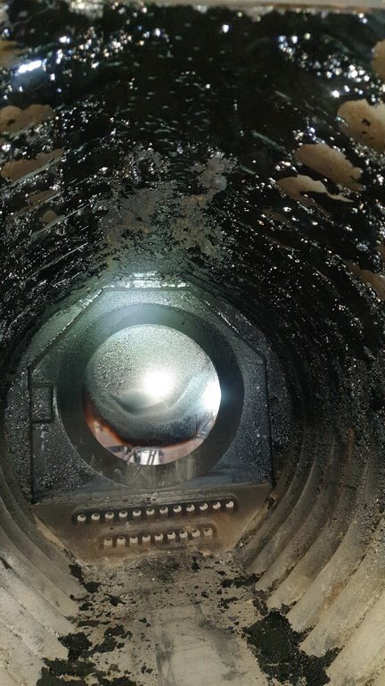

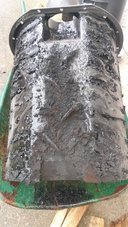

Petit retour sur les problèmes de bistre et de goudron...
Après démontage du poêle, le constat est sans appel, il est presque totalement colmaté par le goudron. Le corps de chauffe étant à mois de 1 cm de la paroi, le goudron vient toucher la paroi du poêle et bloque l'évacuation des fumées.
Après 3 heures de décapage au chalumeau pour enlever un maximum de résidus, j'ai remis en service et c'est le jour et la nuit. La combustion est largement améliorée plus de fumée qui refoule et la température du conduit monte à 80 °C au lieu des 50 max avant. Et plus de bistre dans le conduit...
Je ne sais pas combien de temps cela va durer car la dernière fois au bout de 2 semaines j'ai commencé à avoir des problèmes. A mon avis c'est un problème de conception car l'espace pour évacuer n'est pas assez importante et le moindre dépôt de goudron vient dégrader encore la situation. Après reprise du contact après 2 semaines de silence...le vendeur a aussi reconnu qu'un autre client avait le même problème donc cela va dans mon sens.
Pour essayer de réduire la formation de goudron, j'ai diminuer le débit d'eau dans le circuit primaire. Je partagerai l'évolution de la situation dans quelques jours. Tout cela pourra servir à d'autre curieux....

Voilà les photos avant et après nettoyage.
Messages : 2846
Re: Intégration poele hydro sur un circuit de chauffage
Bjr,
drakar47 a écrit : ↑
jeu. janv. 28, 2021 8:17 am
La combustion est largement améliorée ..... la température du conduit monte à 80 °C au lieu des 50 max avant.
euh c'est pas vraiment le qualificatif que j'aurais employé :schock:
80°C c'est bcp trop faible pour une température de sortie des fumées d'un poêle ...
As tu fais le test en retirant le tuyau d'entrée d'air de 5m de long et en ouvrant une fenêtre ?
