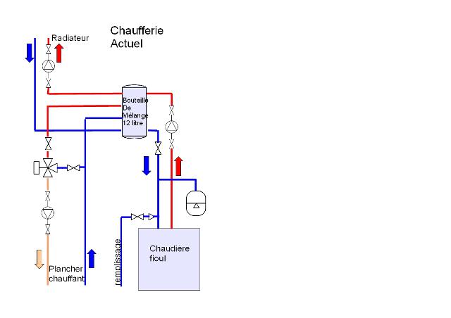

pour la partie chauffage, je partirais de mon installation actuelle
chaufferie actuelle.jpg (16.75 Kio) Vu 4545 fois

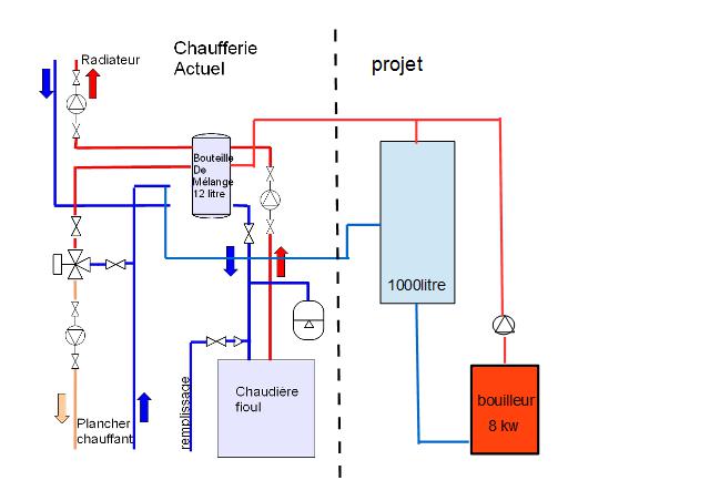

a laquelle je rajouterais un ballon tampon de 1000 litre pour l'insert bois de 10 kw (8kw pour l'eau)
chaufferie + ballon.jpg (24.3 Kio) Vu 4545 fois

Pour le ballon Tampon, j'ai choisi un ballon combiné 1000/200 avec un échangeur pour y ajouter des capteur par la suite.
Un 1000 litres car il peut passer par la porte de ma chaufferie de 905 MM de largeur.
Est ce trop grand par rapport à la puissance de l'insert de 8kw ou vaut il mieux mettre le maximum de capacité pour espacer la mise en marche de l'insert et avoir de la place pour le solaire

1000l/8kw c est bon un peu gros mais cela passe
Un insert bouilleur faut le gaver pour qu il donne c est un peu de l esclavage
Pour une bouteille de mélange il y a un/des circuit primaire et un/des circuit secondaire mais pas des branchements entre les deux
dans ton plan le chaud est au primaire et le froid au secondaire j ai des doutes
Bon je ne suis pas un spécialiste de la chose non plus :roll:
Perso j aurais fait une boucle primaire chaudiere fioul et une boucle primaire ballon bois
et j aurais laisse les secondaires comme avant
Comme cela /les secondaire prend ou les calorie bois ou les calories fioul
Faudra prevoir des clapet anti retour et une commande pour eviter que la chaudiere fioul alimente le ballon tampon
Avis perso bien sur

comme l'a écrit ittiti pour ta bouteille de mélange, avec ces branchements là, ça ne va pas.
le rôle d'une bouteille de mélange ou casse pression étant de séparer les circuits primaires et secondaires
un schéma à cette page:
http://le-genie-climatique.positifforum ... e-pression
tu peux aussi aller sur mon install ou j'ai cette bouteille
