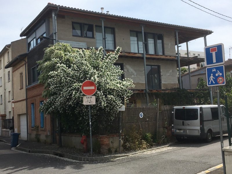

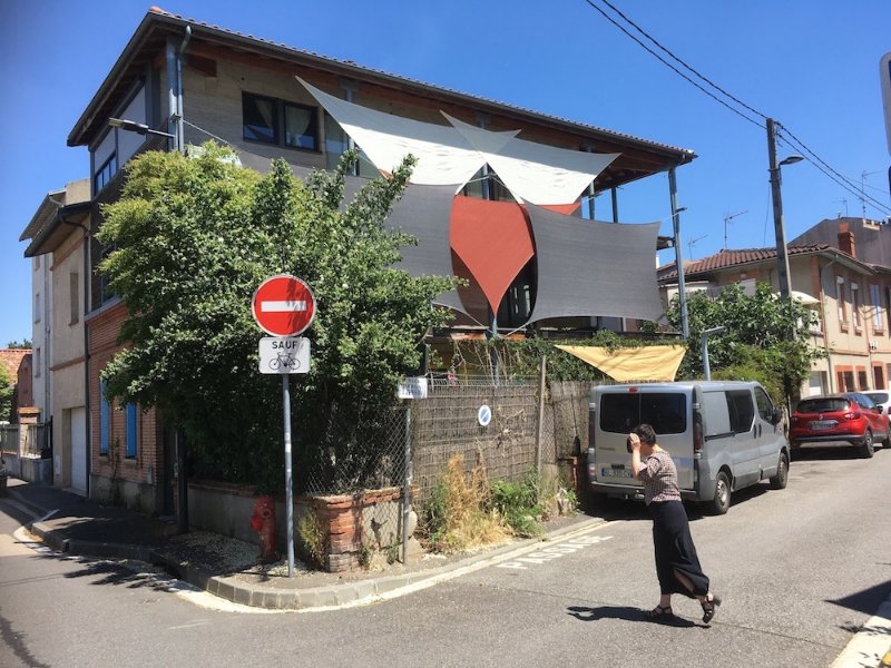

- Façade S-SO au mois de Juin
- IMG_2334 copie.JPG (132.25 Kio) Vu 2663 fois
- Façade S-SO au mois de Mai
- IMG_2243 copie.JPG (117.26 Kio) Vu 2663 fois

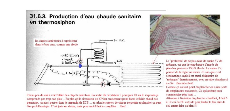

OUI, mais il y a 3 étages .. alors la dalle chauffante … au rdc ou en étage. 45 m x 3 = 135 m² .. tu chauffes quelles parties .. ET d’ailleurs, actuellement tu chauffes comment ?
Elle a été surélevée de 2 niveaux, en ossature bois (douglas) réalisée par des charpentiers, et remplissage en mortier de chaux-chanvre en 25 cm en auto construction.
Si j’en juge par les voiles d’ombre SO en Juin, bien sûr éviter le soleil direct sur les vitres, mais éviter de chauffer les murs .. ALORS le question : comment c’est isolé ???? (forcément en intérieur) .. et aussi le toit ??? Car on peut perdre 30 à 40% par le toit
Elle est orientée S-SO, avec de grandes ouvertures pour la partie surélevée, profitant largement et efficacement des apports solaires directs. Alors c’est vrai pour le haut et encore c’est à partir de midi (S-SO). En été ça doit chauffer dur.
À chaque niveau, des balcons + terrasses font casquette, mais je rajoute des voiles d'ombrage sur toute la façade pour se protéger des surchauffes d'été. Ça nous ramène à l’isolation, si elle est minimale, ça c’est qd même un problème : en été pour le confort « dit d’été » et en hiver pour les déperditions. Je vois la façade Est-N-Est sur 2 étages, mitoyenne, donc grosso modo 2 faces voyant bien le soleil.
Donc encore une fois, ta maison, plutôt allongée présente un rapport surfaces/volume un peu défavorable pour les déperditions, (le mieux la sphère .. ou le cube).
Tout ça pour dire, qu’un bon bilan énergétique s’impose pour faire des choix de chauffage. L’as-tu fait ? .. je pense qu’on doit trouver des aides pour le bilan. Mais faut commencer par ça, indispensable.
Pour les aides, si tu auto construits = pas d’aides. Pour les prix, il faut faire jouer la concurrence et négocier. Sinon des sites internet existent pour trouver des artisans
Sinon les derniers intervenants (Yves35, et Beone68) ont de bonnes suggestions .. Il est évident que le thermosiphon n’est pas une solution (pour des capteurs sur le toit) .. mais avoir un ou deux circulateurs, c’est pas non plus trop compliqué (mais moins simple LOL), et au moins ça fonctionne. Perso, je ne crois pas trop au solaire direct, car (je sais que tu dois penser à l’accumulation dans la dalle) … gérer et la température, et les qtés de chaleur, et le déphasage dalle, c’est pas simple. Donc il me semble qu’il faudra au moins un stockage d’eau chaude relié aux panneaux par un circulateur, avec régulation. Et un circuit secondaire avec un mélangeur, et circulateur vers la dalle et chauffage sol … (mais où au rdc ou étages)…
Bref de mon côté bien plus de questions que de réponses … commence par un bon bilan énergétique … Cordialement. Michel

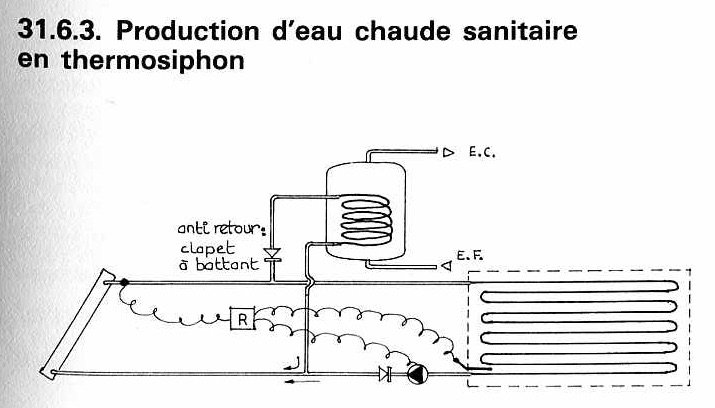

Re: Plancher solaire direct & eau chaude sanitaire par thermosiphon à Toulouse
Bonjour et merci beaucoup pour vos messages et réponses.
Quelques précisions concernant la maison :
- les murs sont isolés dans la masse, en mortier de chaux-chanvre, 25cm d'épaisseur ;
- la toiture est isolée avec 30cm de panneau de laine de bois ;
- au rdc, mur en brique de 30cm + enduit "isolant" en mortier de chanvre 5-10cm ;
- il y a un poêle à granulés au rdc pour le complément et il envoie de l'air chaud au r+1 ;
- le r+2 est chauffé par un poêle à bûches ;
Et concernant le projet solaire :
- le PSD sera au rdc ;
- les panneaux seront en façade, au niveau du 1er étage, à 90°. Ils serviront aussi de garde-corps du balcon, et seront donc très facile à occulter ;
- le ballon d'ECS pourrait être au r+2, donc thermosiphon possible ! Mais je peux aussi le mettre au rdc avec un circulateur.
NB : j'envisage le thermosiphon uniquement pour le ballon d'ECS. Le PSD est avec un circulateur et régulation, bien sûr !
- PSD et ECS thermosiphon.jpg (55.14 Kio) Vu 2599 fois

Je trouve cette solution tellement simple, en économie de moyens et élégante, qu'elle me fait très envie....
- Chauffage de l habitat 000.jpg (118.76 Kio) Vu 2599 fois
- Chauffage de l habitat 194.jpg (115.4 Kio) Vu 2599 fois
- Chauffage de l habitat 196.jpg (135.36 Kio) Vu 2599 fois
Intéressantes tes infos.
Mais même si ça isole un peu le mortier chanvre ciment est loin de faire le job, 3 fois moins isolant au bas mot que la LR ou polystyrène. Donc ça dépend des épaisseurs ...
Surtout en bas avec 6 cm ... mais bon dans l'ancien c'est pas facile.
Le plancher chauffant du bas, j'enfonce des portes ouvertes, LOL ... doit être posé sur 6 à 10 cm de PU extrudé ou équivalent. ...
Donc j'insiste lourdement, il te faut un bilan thermique BIEN FAIT de ta maison (ce qui n'est pas si facile) ... pour bien dimensionner tes panneaux.
Toujours mouche du coche, je commente le schéma .. mais bon c'est juste un schéma .. car tel que représenté, ça fonctionne pas (de manière optimale) pour moi ... (si j'ai bien interprété LOL)
