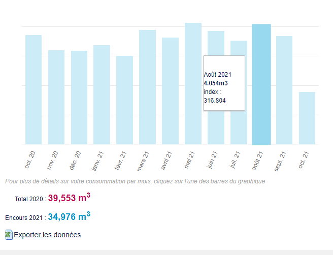

pour l'eau : à 3 on consomme en gros entre 3 et 4 m3 d'eau par mois ( ECS, boisson, douche et bain !! , lave linge et vaisselle )
et là cette année on s'est laché avec les bains...
donc 40m3 c'est vraiment beaucoup trop à mon sens
