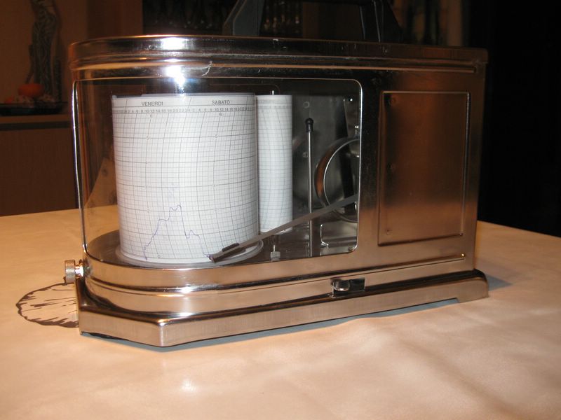

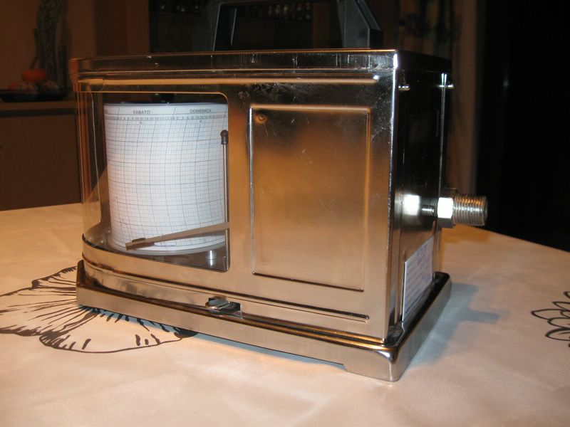

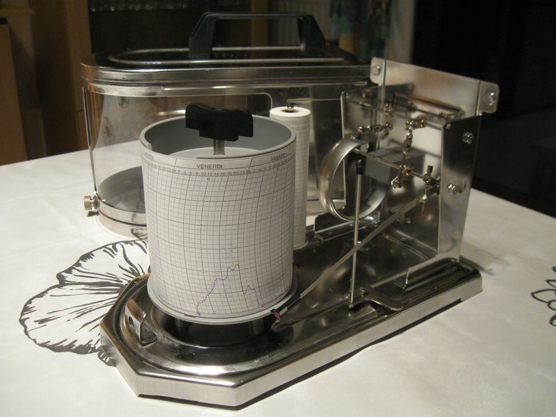

je viens de recuperer un enregistreur papier de pression 0-6Bars style barometre.
Horlogerie mecanique d'1 mois d'autonomie, un tour=1 semaine avec derouleur papier, sensibilite 30mBar.
La construction est toute inox ... un reve.
Si je l'ai recupere a la decharge, ben c'est qu'il etait considere comme "mort". En fait l'horlogerie mecanique ne tournait plus ... J'ai demonte l'horloge et je l'ai suspendu durant plusieurs jours audessus d'une boite a conserve contenant du petrole desaromatise ! Au dessus hein, pas dedans ! Resultat ... horloge remise a neuf, et repartie pour 10 ans.
Je vous laisse decouvrir les photos, vous remarquerez peut-etre quelques griffures legeres dans la carcasse inox et le plexi transparent ... les mecs l'avaient balance dans le container sans plus de precaution puisqu'il etait "mort"...
Allez, les photos :

- 03 vue ouvert gauche.JPG (72.63 Kio) Vu 1790 fois
- 02 vue gauche av .JPG (63.22 Kio) Vu 1792 fois
- 01 vue gauche ar .JPG (64.28 Kio) Vu 1792 fois

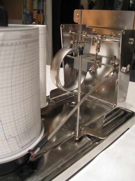

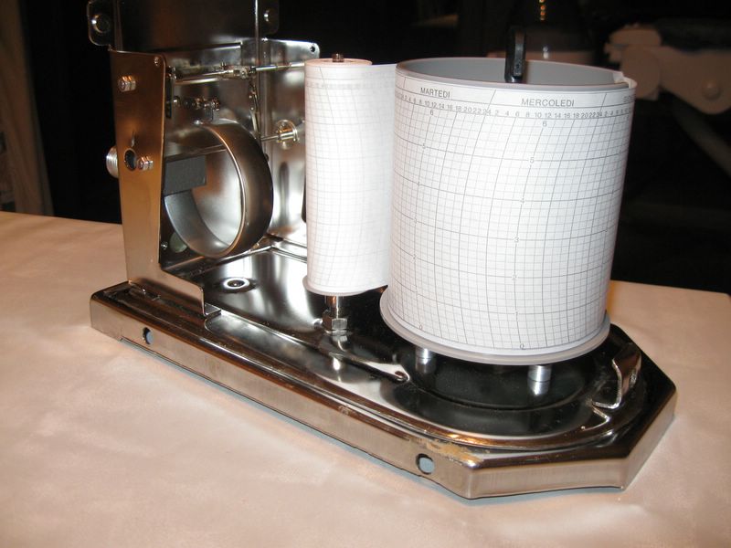

Sur les photos ci dessous, on remarque la qualite et la finesse de la tringlerie toute inox ainsi que l'ensemble des reglages ... Le pied ! c'est du matos europeens mais les clefs plates et allen sont en Whitworth ... que du bonheur !
J'ai du refaire l'etalonnage puisque l'enregistreur avait ete "malmene". Pas triste d'etalonne ca ... heureusement, j'ai pu disposer de matos d'etalonnage et de quelques explications sans quoi c'est mission impossible ...
- 05 tringlerie.JPG (50.24 Kio) Vu 1774 fois
- 04 vue ouvert droite .JPG (71.86 Kio) Vu 1775 fois
