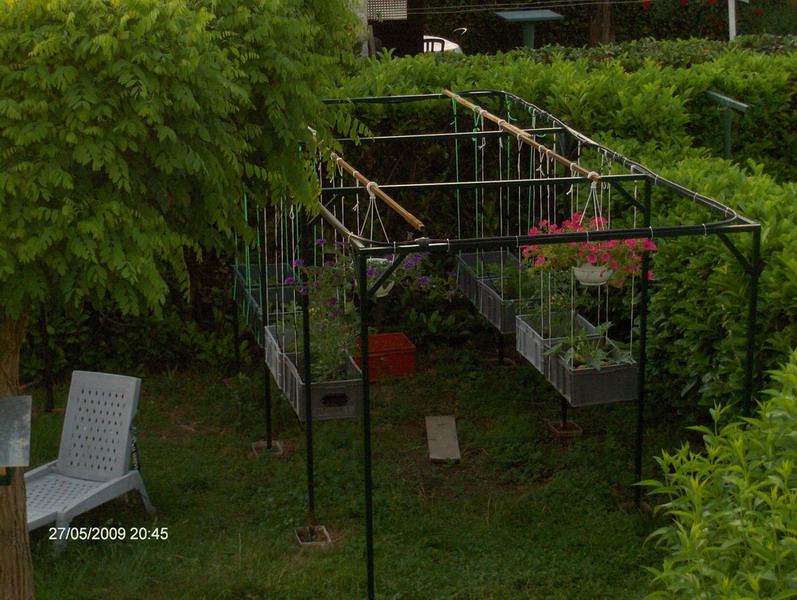

Bonsoir à tous
Oui ça marche bien, le jardin anti limaces en hauteur. Sous les pieds il y a des bacs remplis d' eau salée, ça a tenu les limaces à distance. Par contre elles se vengent dans le bac à compost
L' arrosage a bien fonctionné aussi, et on a tout mangé.
L' an prochain je remplace les bacs en plastique par des bacs en bois fabrication maison. Et plus besoin de se casser le dos pour bêcher :cool:
Jardin suspendu.JPG (185.72 Kio) Vu 4482 fois

Je l' ai , ma solution . Pas de bière, qui les attire, pas de coquilles d' escargots, faut se baisser pour les ramasser, ça fatique, ni petites graines bleues, qui coutent cher et ne servent pas à grand chose ici, tellement il y a de limaces.
J' ai donné au portique les dimensions d' une cabane de jardin ( 4.50 x 2 m ), ce qui fait que si je me lasse de " jardiner " , ça pourra toujours servir à autre chose.
Je viens juste de regarder l' état des " sondes ", tuyaux 8/10 cuivre, elles n' ont pas d' usure, je vais pouvoir faire plusieurs mesures pas jours.
