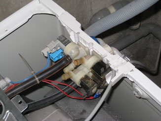

Sinon je confirme bien les dires de Ramses: 2h suffisent pr faire un modif propre (voir photos). Par contre on est pas obligé de la faire un dimanche matin pluvieux. Ca marche aussi un mercredi soir où il fait soleil

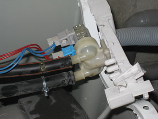

- après.jpg (19.47 Kio) Vu 4136 fois
- avant.jpg (16.06 Kio) Vu 4136 fois

messieurs, un coup de chapeau a nos 2 amis "lebritish" et "jojo92" pour etre passe a l'acte. Les voici en possession de "bete de lavage" pour le prix d'une paire de gands "pama".
Si la modification sur une machine a electrovanne triple est facile a realiser (voir photo de lebritish), la modif sur une machine a distribution a tiroir necessite juste la mise en place d'un switch suplementaire comme l'a tres proprement realise "jojo92".
Quand je dis simple, je parle du principe, la mise en place de l'electrovanne et du switch (quand c'est necessaire) n'etant plus qu'une question d'adaptation en fonction de la machine et du matos recupere.
Voila, je pense que ces 2 demonstrations sont plus que suffisantes pour decider les "septiques".

[quote="allonsbon"]Merci pour les photos,
Peut on avoir également une photo du départ des tuyaux d'eau noir ? Car il doivent être raccorder un à l'eau froide et l'autre l'eau chaude ?[/quote]
Euh je comprends pas bien la question ???
Ben y'en a un qui est raccordé au bac de prélavage/lavage (liseret rouge = chaud) et l'autre au bac de rinçage (liseret bleu = froid). C'est tout. Le bac c'est là ou tu mets la lessive et l'adoucissant (si tu en utilise un).
Ca répond a la question?

Salut Lebritish,
Excuse moi j'avais mal vu les photos. Dans le fil des discutions on parlait d'elctrovane et de bac de lavage/rinçage et donc je pensais que les EV étaient situées à coté des bacs donc sur facade avant !.
Mais en y regardant de plus près les photos montrent l'arrière de la machine et on devine les 2 coudes d'arrivée d'eau.
Nickel j'a tout compris.
