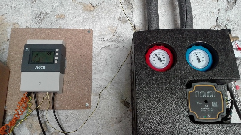

mise en place du régulateur et de la plomberie entre la pompe et le ballon ( j'en ai profité pour isoler les tubes avant de sertir, pour éviter de les recoller )
Pour les attacher au mur sans abimer l'isolation, j'ai passé mes tubes dans un pvc de 40 avec la fixation qui va bien et ça marche nickel.

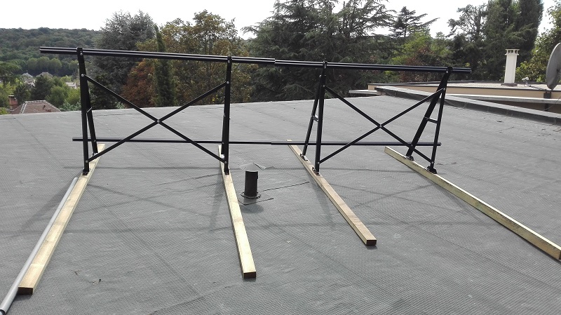

ça y est j'ai fini la 2eme partie.
Installation des panneaux ce qui me chiffonne c'est l'humidité qui était dans les panneaux hier, ça partait mais c était bien long.

impecc ! mais gaffe quand meme qu'ils ne s'envolent hein ! De petits linteaux beton de 15cm de largeur couché sur une bande de roofing et chaque supports fixés avec 3 vis inox ne te couteront que qlqs €, une durée de vie de + de 20 ans et surtout la garantie que les panneaux ne vont pas s'envoler chez le voisin si le vent "pousse du cul" !!!!

c'est la question justement que je me posais... j'avais tenté de voir si ça bougeais ou pas en poussant ou tirant, vu le poids de l'ensemble, ça semblait bien. et j'avais rajouté un peu de beton sur les extremités. environ 25 kg au total.
l'ensemble fait dans les 150 kg. ( 38 kg par panneau + linteaux + supports 2*25kg + flotte + 25kg de beton )
par contre je voulais pas faire de trou dans le toit.
faut que je vois aussi pour haubaner

rebonsoir,
non, non, tu as raison, surtout pas forer la plate-forme !!!
Juste mettre une bande épaisse de roofing au sol avant de déposer les linteaux dessus. La fixation de tes supports se fait avec chevilles et vis inox dans le linteau (ou schleke inox si tu as...) .
Pour faire le bon choix de linteau (dimension et poids), il faut nécessairement passer par un calcul (ou logiciel specifique) ! Pour le calcul de ma structure pour PV au sol, je m'étais imposé la tenue à un vent à 160Km/h du cul avec le pied et les flancs fermés ... je sais que c'est extrême comme conditions alors que j'avais 50cm d'ouverture au pied avant, mais c'est ce que je m'étais imposé comme contrainte.
Gaffe avec des "bouts de béton" déposés comme sur ta photo ... ça peut vite bouger ! On préfèrera des sacs plastiques de béton préparé qu'on perfore et qu'on arrose une fois sur place. Ça donne l'avantage d'être propre, simple a mettre en place et surtout d'épouser au mieux ce sur quoi il est déposé. Mais pour ma part, j'éviterais le bois ... car sa durée de vie n'est pas idéale dans ces conditions et les années passent vite
Une derniere chose : c'est le cul qui levera en cas de fort vent, pas l'avant ... c'est donc l'arrière qu'il faut laisser plus long et lester, moins l'avant !
Bien à vous tous
Bien à vous tous

pour la bande de roofing, j'aurais du y penser.
pour le beton, ce sont des chutes d'une découpe de dalle que j'avais sous la main. mais la technique du sac de beton mouillé, c'est une super idée.
pour le bois, j'ai pris du classe 4. donc en théorie...
pour le cul, j'ai effectivement beaucoup plus de distance de support à l'arrière.
par contre en discutant avec solaire diffusion, il me racontait que sur son installation, il a monté des protections à l arrière du support pour réduire la prise au vent.
j'attends les photos pour voir ça .
