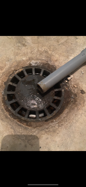

A cela j ajouterais une chose : j ai la sensation que cette chaudière condense très peux, chose pas normale ... photo en PJ
Je me demande si le tubage n’est poserais pas un soucis lui aussi ?!

Le fait que ta chaudière condense ou pas, n'a pas grand chose à voir avec le tubage.
Ta chaudière a un ventillateur qui assure qu'elle va respirer. le tubage est normalement en plastique et est d'un diamètre de 8 cm. Il ne participe pas au tirage : c'est la ventilation du bruleur qui s'assure que ça sort.
Pour que ta chaudière condense, il faut qu'elle tourne à basse température.
Pour t'assurer une bonne condensation, la température de retour de la chaudière doit être en dessous de 45°. Et plus c'est bas, mieux c'est.
