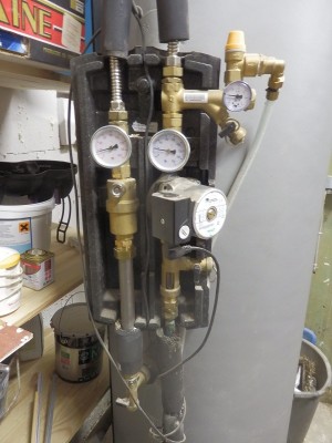

[quote="allonsbon"]Oui la pression varie un peu avec la T°; mais peu 0.5 bar max.
j'y reprends mes mesures
A 14h00
T°1 sortie capteur:51
T°2 bas du ballon:44
T° mano rouge entrée fluide:50
T° mano bleu sortie fluide:42
T° ballon:46
pression bar:2.6
A 17h00
T°1 sortie capteur:53
T°2 bas du ballon:49
T° mano rouge entrée fluide:56
T° mano bleu sortie fluide:44
T° ballon:60
pression bar:2.6
A 21h50
T°1 sortie capteur:18
T°2 bas du ballon:21
T° mano rouge entrée fluide:20
T° mano bleu sortie fluide:20
T° ballon:58
pression bar:1
bon ce qui m'intrigue toujours c'est cette pression en bar qui varie au cour de la journée
d’après ce que vous dites elle ne devrait pas varié autant
de 1 a 2.6 cela fait une amplitude de 1.6 (arf je sais faire une soustraction)
beaucoup plus que ce que vous me dites?????

Bonsoir Triton libre et tous,
On peu résumer de ces dernières Mesures:
-Delta T entrée sortie échangeur à 14 H: 8°C
-Delate T à 17H : 12°C, LA pompe était surement arrétée ?
T° dans le ballon, +5°C en bas et + 14 °C en Haut
avez vous puisé de l'eau chaude dans la journée?, y a t'il eu du soleil toute la journée?
Pour la Pression, Une hypothèse peut être absurde:
As tu une soupape ta[bcolor=#BF0000]R[/bcolor]ée à 3 bar sur le circuit Primaire?
Une lègère fuite en chauffe pourrait se faire dans le sens Eau potable--> circuit primaire, faire monter la pression à 3 bar.
Pression que la soupape éliminerai pour revenir à 1 bar à froid.
Le lendemain nouveau cycle
Peut être tiré par les cheveux
Ps: Réflexion faite, il manque beaucop d'informations, as tu un schéma de l'installation?. Peut etre des photos en plan plus élargi pour voir la disposition des équipements etc..

[quote="tritonlibre"]
beaucoup plus que ce que vous me dites?????[/quote]
Bsoir,
T'aurais pas de l'air de le circuit solaire par hasard ?
Y a t il un purgeur automatique en point haut de l'installation (a coté des panneaux) ? si oui est il isolé par une vanne ?
ds ts les cas il faudrait remettre du liquide ds la boucle solaire et chasser l'air qui doit s'y trouver piégé kkpart...

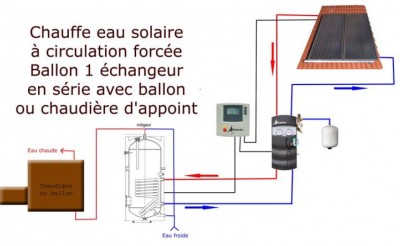

nicolas34
- Messages : 543
B'jour Triton, tous
ton Cesi, c'est bien celui là: AS300/2-1 (ou AS300/2-1E, avec appoint électrique) ?
j'ai chargé la doc/avis technique que tu as donné plus haut..
Purgeur manuel ou automatique en option, mais le plombier en a peut être mis un d'office, à vérif. sur le toit.
le schéma devrait ressembler à ceci, pour la partie ecs , avec, si j'ai bien compris, un jeux de vannes permettant de passer par le ballon chaudière (préchauffage) ou en direct.
en ce moment, tu passes par le ballon chaudière ? si oui, quelle t° en sortie ?
tu as quand même de l'eau chaude (58/60 hier).
si pas assez de quantité, c'est peut être une demande plus grosse que ton stock
Dis nous quoi
Hier super journée ici, pointe à 66°.
Dis nous quoi

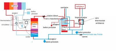

Bonjour tous,
Désolé Triton libre Simple faute de frappe
que je pensai avoir pourtant corrigé
Bien entendu Soupape TAREE et non tatée.

[referp=78677;quote="nicolas34"]le schéma devrait ressembler à ceci, pour la partie ecs , avec, si j'ai bien compris, un jeux de vannes permettant de passer par le ballon chaudière (préchauffage) ou en direct.[/quote]
oui super ton schema

la tout va bien nous avons de l'eau chaude a volonté
de mémoire hier monté a 62/64 dans le ballon
juste cette pression en bar qui m'intrigue
et un autre truc que j'ai découvert mais j'attends pour voir si cela se reproduit
- Messages : 2844
le purgeur auto c'estt bien la boite en forme de petit suisse couleur bronze?
peut il l'avoir mis sur le tuyau du circuit?
bsoir,
oui c'est bien un purgeur auto le "petit suisse"
elle est pas mal cette description je la retiendrais
si le petit suisse est pas en haut près des capteurs alors il sert à rien car le point haut de l'install c'est sur le toit pas sur les tuyaux à la cave !!!
si y'a pas alors je pense que c'est fort possible que tu ai de l'air ds les tuyaux ou plutôt un mélange eau/air ce qui provoque ces fortes variations de pressions... A plus qu'a aller purger sur le toit en ouvrant le purgeur manuel donc (sans petit suisse)
bsoir,
