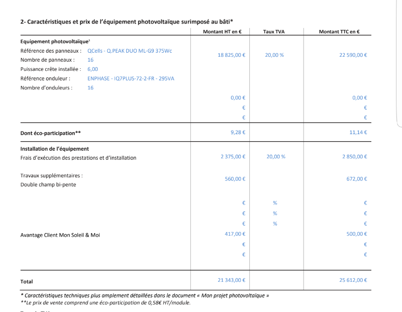

Merci à tous pour vos réponses, cela m'a un peu plus éclairci les idées. Donc si je comprends bien je suis en train de me faire avoir par edf ? Si je veux réellement avoir des pannaux solaires, jaurais besoin de passer chez qui ? Un particulier peut peut-être ? Jai vu recement que les pannaux solaire qu'ils allait m'installer me reviendraient 3000euro si c'est moi qui les achète pour 16 pannaux de 375W ( ce sont des Qcells - Qpeak g9 duo) avec 16 micro onduleur (enphase iq7plus 275VA) donc pour les pannaux et les onduleur me reviendrait à 5000€.
Merci encore de vos réponses ! (Je vais peut-être m'échapper d'une arnaque assez scandaleuse)
Cordialement,
Cordialement,

Comme on te l'a deja expliqué, mettre 16 panneaux n'a aucun sens en auto consommation !
Tu vas produire pour donner au réseau et consommer pratiquement rien.
De plus tu ne peux pas vendre le surplus si tu le fait toi meme ou alors au mieux à 0,6€/kWh et il te faudra un consuel ..Etc
Et au final tu auras du mal a rentabiliser ton achat et tu te cass e la tete pour rien.
Si tu veux faire toi meme et si tu as une consommation "classique", reste sur 3 ou 4 panneaux, ca va te couter 1500€ et te faire faire 20 à 30% d’économie si tu geres bien la production. Une rentabilité financiere sur 6 ans et pas trop de betises écologiques.
Apres si tu veux vraiment dépenser de l'argent, n'hésite pas a faire un don a l'association, ca sera plus rentable
