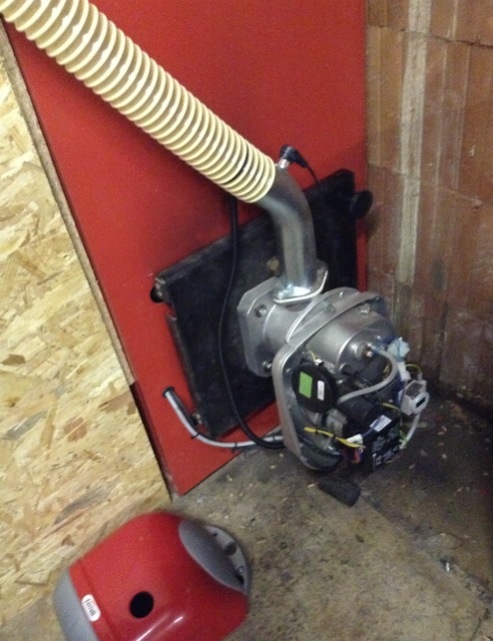

Bonjour ,
J'ai fais ça il y a ~2 mois et ça marche super bien !
Je dirais même que ça marche mieux et plus vite qu'avant ( fioul )
Et comme j'ai fais ça avant la fin de la saison de chauffage , ça coûte (hors installation) 1/2 par rapport au prix du carburant ....
Et je n'ai pour l'instant pas acheté le granulé par pallettes mais au sac et en grandes surfaces .....
Yves

Pour la chaudière c'est une vieille fioul marque reichmann qui a un point fort pour ce genre de modif c'est que le brûleur est sur une porte ce qui facilite le netoyage du corps de chauffe :-D
Pour le brûleur c'est celui du lien de Christian acheté a exactement ce prix avec sa vis sans fin pour l'alimentation
Et non il ne marche qu'avec des pellets .....
Ces 2 mois passés 1ère constatation les pellets ne sont pas tous les mêmes après 5 marques essayées ....
Yves

Je vous met une photo ...

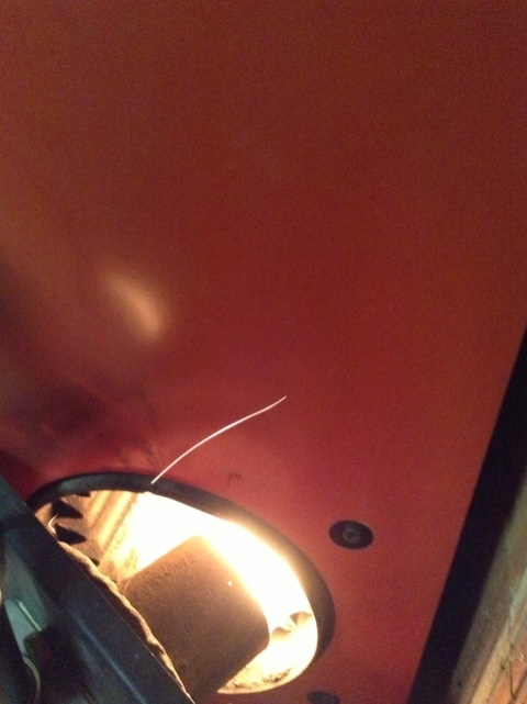

Ou encore a 3 / 5 .... Ça brûle quand même !

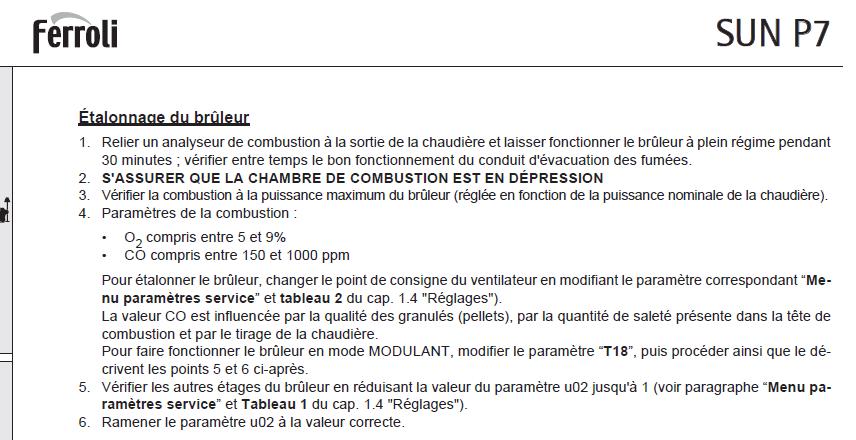

PAr contre,quand je lis la notice du sun,vir piece fourni, comment tu t'y es pris pour l'étalonnage?

Yep !
J'ai rien étalonné ...
J'ai juste essayé les 5 régimes de puissance , et retenu le 3
Yves
