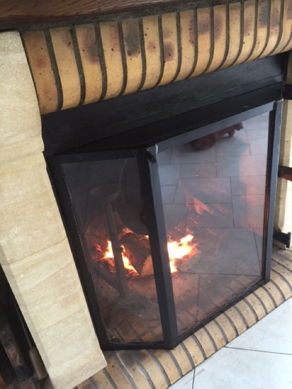

Je vous fais un petit retour d'expérience sur ma cheminée suite à la fin de la saison d'hiver passée entièrement avec la fermeture du foyer de ma cheminée.
En fermant le foyer de la cheminée ouverte avec une grande baie vitrée prismatique, j'ai, sans le faire exprès , transformé ma cheminée avec marmite chaudière en ...poêle bouilleur.
En effet maintenant, quand elle est en route, elle se comporte comme un poêle et même elle ronfle comme un poêle
De plus, elle tire bien plus qu'avant ce qui semble assez paradoxal alors que l'avant de la cheminée est complètement fermé et même étanche, ce qui enlève par ailleurs toute odeur de fumée dans la pièce.
Petite précision : sous le foyer j'avais initialement installé une plaque en fonte munie d'une vingtaine de trous de 8 mm de diamètre amenant l'air frais du sous-sol.
Quand le foyer était ouvert les trous dans la plaque en fonte ne servaient pas à grand chose, mis à part évacuer les cendres dans le bac situé au sous-sol.
Maintenant l'air arrivant juste en dessous du foyer souffle sur les braises comme dans une forge ! La différence de tirage est phénoménale ! À tel point qu'il faudra que je prenne des mesures pour réduire le tirage ! Pour cette première saison de fonctionnement, j'ai pris la précaution de mettre une seule bûche à la fois dans le foyer afin de ralentir la combustion!
Quelques photos pour finir cette description.
