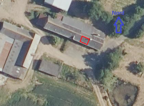

Une vue de la maison :

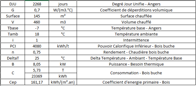

Je pensais plus effectivement à ce type d'estimation. Dans mon cas, en me basant sur un chauffage type chaudière bois + émetteurs 100% basse température, pour le maintien à 18°C (donc ne tient pas compte de l'apport de l'insert pour rehausser la température dans les pièces de vie) :
- G=0.5W/m3.°C => Puissance de 5.75kW et consommation annuelle de 16700kWh (donc Cep=115kWh/m².an)
- G=0.7W/m3.°C => Puissance de 8.05kW et consommation annuelle de 23400kWh (donc Cep=161kWh/m².an)
Si je combine ces données avec 30% de couverture via le solaire (donc 30% de réduction de la consommation) :
- G=0.5W/m3.°C => consommation annuelle de 11700kWh (Cep=80kWh/m².an)
- G=0.7W/m3.°C => consommation annuelle de 16400kWh (Cep=113kWh/m².an)
G=0.7 me semble cohérent en terme de minima à atteindre, vis à vis de ce que l'on souhaite faire en terme de travaux d'isolation (d'après différentes source, ça correspond globalement au label "BBC Rénovation 2009), on serait ainsi dans l'objectif de consommation annuelle.
EDIT : je rajoute une vue de ma feuille de calcul pour G=0.7W/m3.°C
Pour les calculs, je me base sur ce lien : https://blog.elyotherm.fr/2015/08/dju-d ... se-18.html

Je t'encourage à jouer la sécurité sur la partie Solaire... et ne pas tenir compte de son apport lors du dimensionnement de la chaudière.
2 raisons :
* ça te permet de lancer le projet chauffage, et emménager. Mettre le solaire après avoir emménagé.
* ça te permet de couper le solaire s'il y a un soucis (un panneau pété, une pompe HS, une fuite, le caloporteur qui fait chier.. ou autre)
Je ne connais pas trop les régimes de fonctionnement des chaudière bois.. Il me semble que tu as un régime "à fond".. mais pas de régime "réduit".. Et c'est la durée de fonctionnement qui te permet de moduler la puissance que tu as besoin (exemple, tu fais une grosse flambée le matin, et une autre le soir. en intersaison.. alors que tu fais un feu continu en plein hiver).

Je suis d'accord là dessus. L'estimation de conso donne une puissance de 8kW, difficile de trouver des chaudières (surtout d'occasion) de moins de 20kW, cela donne une bonne marge de sécurité.

Concernant le dimensionnement du ballon, mon raisonnement :
Il faut 1.16Wh pour élever 1L d'eau de 1°C. On néglige pour l'instant tout rendement, j'imagine que lorsque 1L d'eau perd 1°C, elle rend 1.16Wh. Si on part d'un ballon chauffé à 90°C, pour le laisser se refroidir jusqu'à 30°C (en cas d'absence par exemple), on perd 60°C, soit une énergie de 60°C*1.16Wh*1500L=104.4kWh. Si la déperdition du logement est de 8kW (voir un de mes précédent message), ça laisse environ 13h d'autonomie. Si on fait une flambée à ce moment là, pour remonter à 90°C avec une chaudière de 20kW, il faudra 60°C*1.16Wh*1500L/20kW=5.22h. Toujours bien sur avec un rendement (idéal mais théorique) de 1. Ai-je bon ?
Sachant, qu'évidemment, toute la puissance de la chaudière ne servirait pas à réchauffer le ballon tampon, il faudra aussi continuer de maintenir les 18°C dans le logement. Avec 2000L, on gagne 33% d'autonomie, mais il faudra aussi 33% de temps en plus pour remonter la température dans le ballon. D'un point de vue rythme de vie, j'ai la possibilité de travailler chez moi 1 à 2 jours par semaine, ma compagne travaille à mi-temps pour son employeur, à mi-temps pour elle-même (à la maison), nous sommes donc assez présents. Je pense qu'un ballon de 1500L est un bon compromis, 2000L ne permettra pas plus de maintenir les 30°C si nous nous absentons un week-end pluvieux et aura le désavantage de mettre plus de temps à monter en température. Qu'en pensez-vous ?

Moins là dessus, juste pour des questions de praticité d'installation, les panneaux seront installés sur un pan de toiture au dessus de notre pièce de vie, là où on aura beaucoup de hauteur sous-plafond, donc il faut que je les installe avant de faire l'isolation + revêtement du plafond. Mais ça, tu ne pouvais pas le savoir !
Je pense à un truc, tu vas les intégrer dans le toit ? ou les poser sur le toit ?
En cas d'intervention sur tes panneaux, je pense que tu seras plus à l'aise avec une sur-imposition ?
Si l'emplacement de tes panneaux est au niveau d'un plafond cathédrale... je t'encourage à ajouter quelques vélux... On a jamais trop de lumière dans une maison ;)

C'est prévu en sur-imposition (toiture ardoise). Les vélux sont prévus sur la face nord ;)
