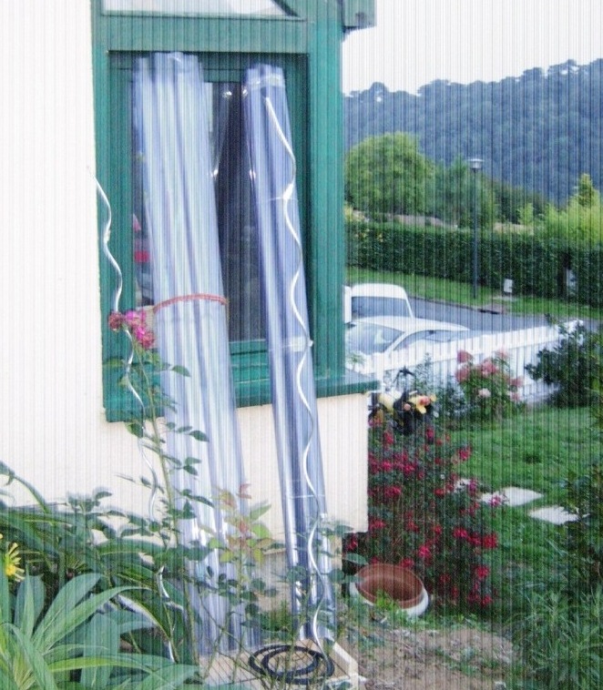

pierre1911 a écrit : Je suis allé cherché une plaque de polycarbonate. Hélas une fois sur place j'ai découvert que même le moins épais demandait un rayon de courbure bien au delà de mes besoins qui sont de l'ordre de 90cm de diamètre.
Sauf, peux-tu utiliser du PC petite onde ?
Je suis arrivé à le rouler dans un tube de très faible diamètre...
(si je peux retrouver la photo...)
(Le caloduc de gauche contient le frère jumeau de celui de droite...)
(en plus, ça pousse de la chaleur, sauf en faible volume -- il s'agissait juste d'une expérience...)
Bonne expérimentation !

pour cintrer le poly alvéolaire, tu peux essayer en le chauffant... normalement le PC est thermoformable.
soit au décapeur thermique, au fur a mesure de la pose, soit la plaque entière si tu as un séchoir solaire assez grand pour la mettre.... à tester sur une chute.
