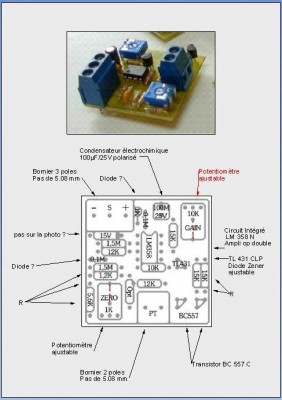

concernant les convertisseurs pour sonde je vais essayé de réaliser.
Le principal problème serait la réalisation du circuit imprimé.
J'ai vu que l'idée de réalisation groupée avait été évoquée sur le forum. Y a t il eu une suite.
J'ai lu le dossier mis en ligne par Patrick : http://www.apper-solaire.org/Pages/Elec ... new3_1.pdf
J'ai aussi lu fil sur le forum. Il semble que le schéma est évolué. Y a t il un nouveau schéma de circuit imprimé associé au schéma posté
J'essaie de constituer la liste des composants à commander. Quelq'un a t il déja fait cette liste. J'ai commencé à partir du schéma.
Bonne journée
Yves

Voici un CI possible avec une liste de composants
- Adaptateur PT1000.pdf
- (47.15 Kio) Téléchargé 258 fois
- adaptateur_pt1000.txt
- (1.18 Kio) Téléchargé 230 fois
Ce n'est pas parce que vous êtes parano que personne ne vous suit ...
- Messages : 370
Bonjour à tous ,
C'est vrai que la partie auto réalisation des cartes est un peu au point mort depuis que Patrick07 a cessé de dépanner les utilisateurs .
Ceux qui ont les compétences se débrouillent , les autres rament pour s'initier en espérant éviter d'acheter du tout fait qui coûte plus cher qu'une régulation du commerce .
Pour la réalisation des circuits imprimés , Guillaume22 avait trouvé un fournisseur très compétitif , qui lui en a réalisé différents modèles suivant les documents téléchargeables .
J'avais de mon côté commencé à étudier de près les composants du circuit simple pour 1 sonde , mais voilà que celui-ci évolue encore , pour des améliorations( utiles ? ) .
Résultat , à nouveau au point mort car il faudrait refaire les typons ( pistes des CI ) .
Le plus judicieux serait sans doute de valider une fois pour toute les typons de circuits imprimés , de les référencer cher un fournisseur pour que chacun puisse commander de son côté le nombre et le modèle qui lui convient .
Qu'en pensez-vous ?
Ci dessous une ébauche de descriptif pour la soudure des composants .
Dites moi si ça vaut la peine d'aller plus loin .
Gérald

Juste pour rappeler un lien qui recense les différents travaux issus du forum...
http://www.apper-solaire.org/?Electronique
Vous y trouverez toutes les informations pour réaliser les cartes...typons, listes de composants...

(un comble pour St Nicolas) ... je suis dispose, sur base du typon de Patrick, a "elargir" un peu le trace des pistes et de mettre en ligne dans les jours qui viennent. Et ceci pour le modele simple convertisseur, groupe de 4 et meme ds les 2 modeles en y integrant le solarimetre.
Avant d'y consacrer du temps, y a-t-il des demandeurs ?

exactement du meme avis concernant la masturbation cerebrale du bigorneau... je peux comprendre que la realisation du CI soit un nouveau "defi" mais se lancer dans la plomberie est un "defi" tout comme apprendre a s'en sortir avec un automate, des relais, du cablage electrique, des lyres, des calculs de pertes en charge, des raccords PER, de la chaudronnerie pour ceux qui se lance a realiser leur cuve, le pasteurisateur a jus de pomme, le souffleur a isolant, le four solaire, ......
Alors lancer-vous la-dedans comme dans le reste, n'hesitez pas, le forum vous assure le suivi en conseil en cas de probleme de realisation et de calibrage. Et si besoin, y-a toujours bien un voisin ou un jeune electronicien en herbe qui est un "fou du fer a souder" et qui se fera un plaisir de vous donner un coup de main !
Si certains trouvent le CI de Patrick "serrant" c'est tres probablement du a un bain "qui ne mord plus". Mais je veux bien la jouer "PERE NOEL"
