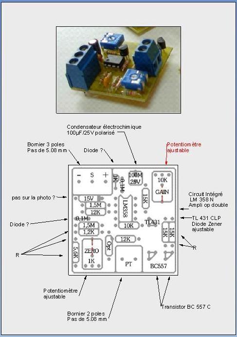

concernant les convertisseurs pour sonde je vais essayé de réaliser.
Le principal problème serait la réalisation du circuit imprimé.
J'ai vu que l'idée de réalisation groupée avait été évoquée sur le forum. Y a t il eu une suite.
J'ai lu le dossier mis en ligne par Patrick : http://www.apper-solaire.org/Pages/Elec ... new3_1.pdf
J'ai aussi lu fil sur le forum. Il semble que le schéma est évolué. Y a t il un nouveau schéma de circuit imprimé associé au schéma posté

Voici un CI possible avec une liste de composants
				- Adaptateur PT1000.pdf
- (47.15 Kio) Téléchargé 283 fois
				- adaptateur_pt1000.txt
- (1.18 Kio) Téléchargé 252 fois
Ce n'est pas parce que vous êtes parano que personne ne vous suit ...
				looping
- Messages : 370
Bonjour à tous ,
C'est vrai que la partie auto réalisation des cartes est un peu au point mort depuis que Patrick07 a cessé de dépanner les utilisateurs .
Ceux qui ont les compétences se débrouillent , les autres rament pour s'initier en espérant éviter d'acheter du tout fait qui coûte plus cher qu'une régulation du commerce .
Pour la réalisation des circuits imprimés , Guillaume22 avait trouvé un fournisseur très compétitif , qui lui en a réalisé différents modèles suivant les documents téléchargeables .
J'avais de mon côté commencé à étudier de près les composants du circuit simple pour 1 sonde , mais voilà que celui-ci évolue encore , pour des améliorations( utiles ? ) .
Résultat , à nouveau au point mort car il faudrait refaire les typons ( pistes des CI ) .
Le plus judicieux serait sans doute de valider une fois pour toute les typons de circuits imprimés , de les référencer cher un fournisseur pour que chacun puisse commander de son côté le nombre et le modèle qui lui convient .
Qu'en pensez-vous ?
Ci dessous une ébauche de descriptif pour la soudure des composants .
Dites moi si ça vaut la peine d'aller plus loin .
Gérald
