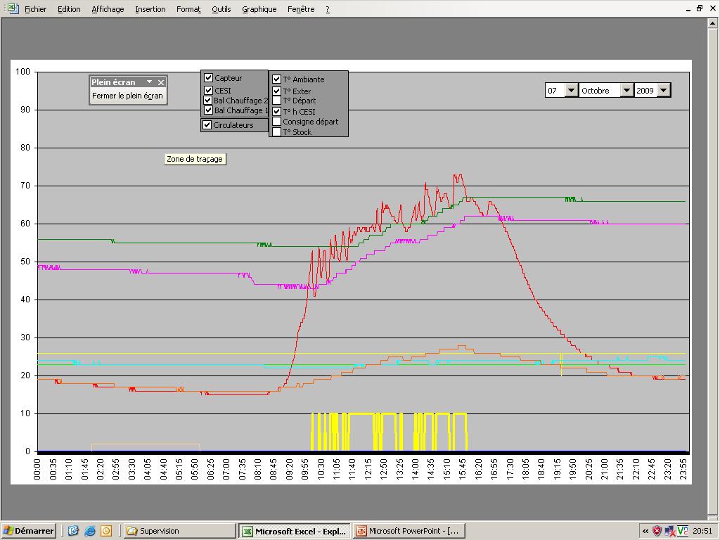

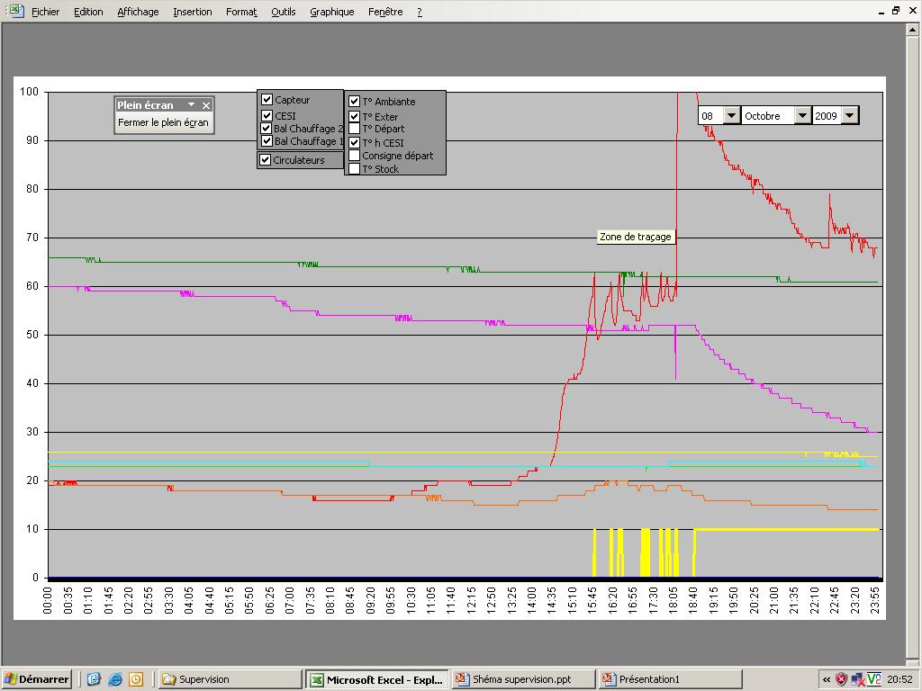

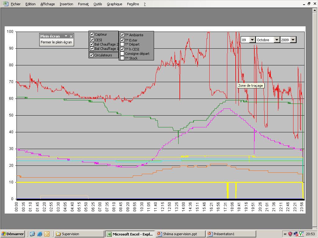

J'ai passé un peu plus de temps pour analyser ce qui c'est passé, et c'est un poil différent de la derniere fois.
quelques graphs :
Photo 1, Jour1, nickel, courbe classique d'une belle journée avec un peu de nuages
Photo 2, jour 2, décrochage de la valeur vers 18h
Photo 3, jour 3, La valeur reste fausse jusqu'a 18h ou elle commence à osciller. Retour à une valeur normale, puis redécrochage peu de temps après et ainsi de suite un certain temps
Photo 4, jour 4, la valeur était redevenue normale mais un peu chaotique, avant de redeconner plein pot (decrochage, reprise) vers 10h30.
C'est vraiment bizarre.
