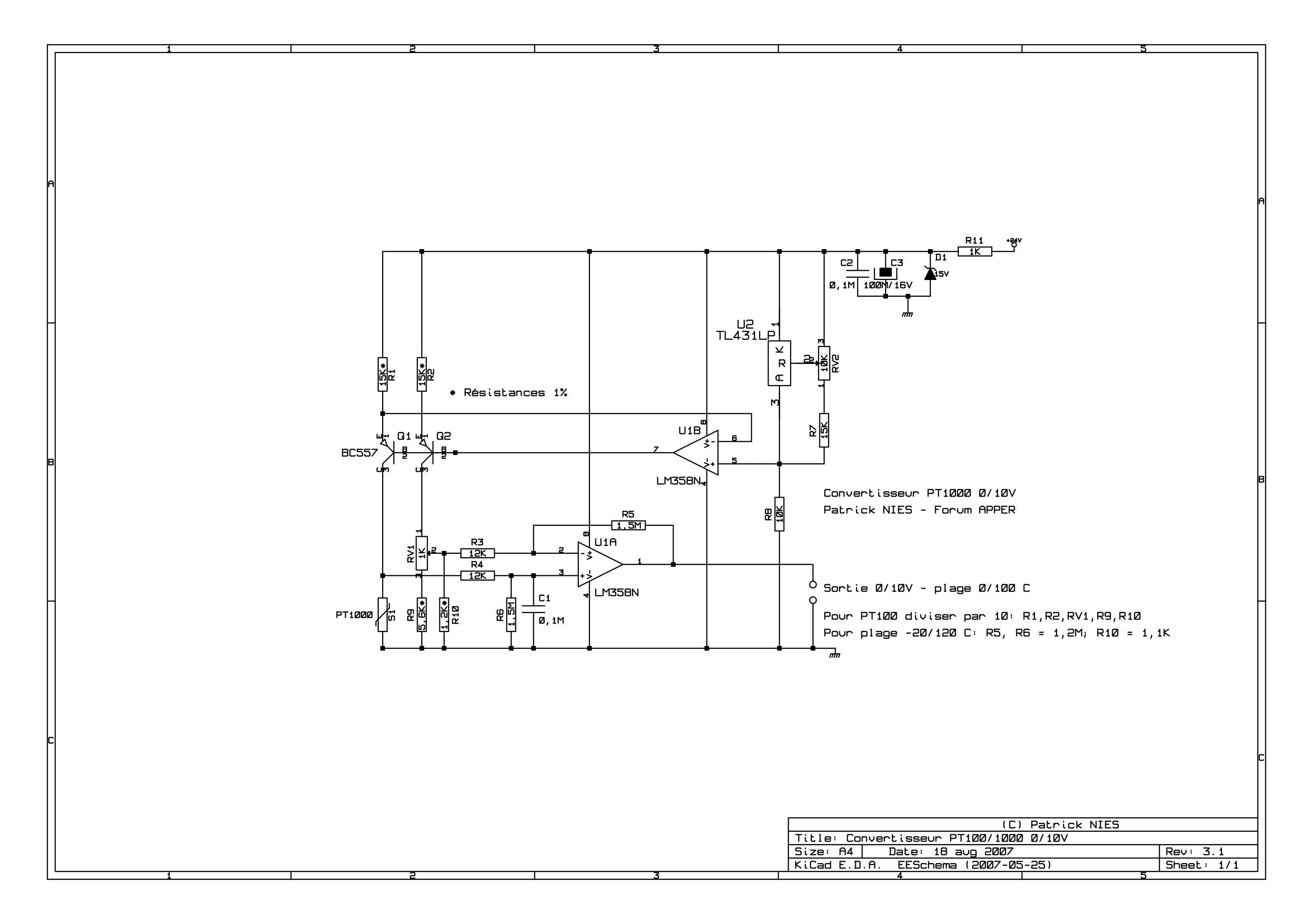

tes CI super, par contre quand je charge j' arrive pas a lire correctement ton schémas car sur la même page que l'implantation , pourrait tu le mette seule et la nomenclature exact pour plus de lisibilité
sur un schéma pour pt 1000 une 56 par 820 et sur le dernier 5.6K pour pt1000
le dernier des 12K et sur un autre des 15K pour pt1000
pas très claire
si je pouvais lire ton dernier schémas se serait super, sur ton ancien typon les 4 sont différent en fonction des t°C la ils sont tous pareils et comme je peux pas lire le schémas problème d'échelle.
merci pour tes explications réparatrice
pas très claire

en fait, la derniere version de Patrick07 est en PDF. Ceci a l'enorme avantage de "garder" l'echelle pour le typon.
Pour le reste, il suffit de faire un extract de la zone voulue et de faire un print de l'extract via clic droit.
En ce qui concerne les "adaptation" de valeur des resistances du pont d'entree et du gain de l'AO, tu trouveras le detail complet pour passer des PT100 aux PT1000 sur le schema de principe une fois que tu l'auras imprime.
Pour ma part, ce n'a ete que du bonheur de realiser le CI, de le forer et d'y implanter les composants. Le reglage et calibrage est sans probleme, j'ai juste ajouter une 100K en parallele sur la 5,6K afin d'avoir le "zero" en plein centre de la plage du pot de "zerotage".
Encore un super merci a Patrick07 pour avoir mis a notre disposition son schema , le typon et les info de "reglage" de ce kit "clef en main".
PS : Pour ceux qui ne sentent pas d'attaque, un MP a Patrick07 !

[quote="patrick07"]Et puis d'abord tu n'avais qu'à acheter le bouquin des copains, il y a le schéma et en plus déjà imprimé !!!
Il n'y a pas les valeurs pour du -20/100°C, ça doit le faire en mettant R10=1,1K et R5,R6= 1,5M.
sauf que sur le schémas
R5 R6 1.5Mo sortie 0/10V -plage 0/100 C
pas plutôt 1.2Mo pour -20/100 ou 120
- patrick07
- Messages : 1869
Les R5/R6 te donnent le gain ou la plage de mesure si tu préfères.
Avec 1,5M tu as une plage de 100°C, avec 1,2M une plage de 140°C.
Si tu fais une simple règle de 3 ça te donne grosso/m*rdo 1,4M, valeur qui n'est pas dans la série E12. C'est pour ça que je te disais d'essayer avec 1,5M mais suivant la plage de réglage (qui est assez large) 1,2M peuvent aussi le faire. Par contre si tu montes des résistances 1% tu as le choix.

bon en attendant mes sondes pt1000 j'ai étalonné les cartes
au lieu de résistance à 1% j'ai pris 2 potars 25 tours de 1.5k et 100 pour réglé plus précis pour m'occuper.
car sur deux commandes les valeurs étaient fausses.
pt1000
3.58 par °C
1000H à 0°C
1385 à 100°C
923 à -20°C
1462 à 120°C
résultat des réglages à l'oscilloscope ressorti des cartons
sonde 0/100
1000 = 2.8mv
1385 = 10v
sonde -20/120
923 = 2.2mv
1462 = 10v
bonne petite carte patrick
pt1000
3.58 par °C
1000H à 0°C
1385 à 100°C
923 à -20°C
1462 à 120°C
sonde 0/100
1000 = 2.8mv
1385 = 10v
sonde -20/120
923 = 2.2mv
1462 = 10v

) les cartes de Patrick mais je voudrais utiliser une plage -10/130°, il doit faire -5° une fois par an ici donc autant garder la même plage de 140° et décaler le tout de 10°, mais je m'y perds avec le fichier excel de Rémy. Si j'ai bien suivi (pour des PT1000) R5,R6 je touche pas soit 1,2M, mais R10 je mets combien?
Je vais faire (faire
Modifié en dernier par valtrede le mer. févr. 25, 2009 22:36 pm, modifié 1 fois.
- patrick07
- Messages : 1869
Tu ne changes pas le gain (même plage) mais uniquement le zéro, donc:
R9 4,7K , R10 1,1K et RV1 2,5K, avec ça cela devrait aller...
Prends bien la dernière version ici: http://forum.apper-solaire.org/viewtopi ... &start=112
