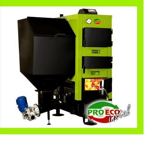

à force de faire chauffer mon cervelet :idea: , je suis maintenant parti sur une chaudière mixte ( bois & pellets )
apres avoir lu pas mal de posts , le prix des pellets fluctue à la hausse , le bois aussi mais moindre
donc je pensez , vu que j'utilise déjà du bois ,pour l'insert bouilleur , et qu'avec les nouvelles chaudieres l'autonomie est ~ 8- 12h
j'utiliserai donc le bois pour tous les jours , et , quand je parts quelques jours ou que je n'ai lus de bois , je pourrai programmer les pellets pour chauffer la cuve
quand pensez vous ?
je ne sais pas si mon idée d'utilisation de la chaudiere est faisable :!:

Faudrait refroidir ton cerveau et ajouter les lettres qui manques dans ton message et revoir la syntaxe des phrases :lol:
Pour moi c'est bon ton idée, prendre une chaudière mixte bois/pellet pourquoi pas
Les seules que j ai vu étaient assez couteuse si tu en dégote une pas trop cher je suis intéressé 8-)
Merci d'avance

effectivement j'en ai trouvé des pas cher , en polski comme d'habitude
une 25KW au norme PN-EN 303-5 pour 1300 €
mais je ne me suis pas encore renseigné si ils ont une doc en Francais ou en Anglais

elle ne pese que 290kg !!!!
j'ai envoyé un mail j'attends de voir

alain29 a écrit :une 25KW au norme PN-EN 303-5 pour 1300 €
perso à 1300 euro j'aurai de gros doute.
la qualité des matériaux doit être basique,voir faiblarde.
alain
Il n y a pas les mêmes taxes et c'est surement Prix usine direct sans intermédiaire à se goinfrer 8-)
J ai un cousin par alliance qui faisait des maisons , il achetais des chaudière gaz a condensation pour 600€ :roll:
Cette chaudière est sur eBay déjà plus au même prix :mad:
http://www.ebay.fr/itm/Chaudiere-a-pell ... 2a4a89abe4
Avec une mini doc dans le bas de l annonce en Allemand :roll:
Deja pas loin de 1000€ pour une frontiere

c est simple 1000€ par frontière + taxe française + CI :lol:
Pologne 1300
Allemagne 2300
France 4000 mini
J ai regardé la doc c'est une sortie de fumée de chaudière a bois en 160mm et moi j ai 150mm donc dommage :cry:

un premier contact avec la pologne me repond que la doc est en allemand et en anglais et que le panneau de programmation peut etre en Francais
je viens de leur demandé la doc en Anglais , pour voir si je peux m'en sortir
j'ai demandé aussi le certificat pn-en 303-5
affaire à suivre !!

ça y est j'ai le certicat ( en allemand ) et la doc en Anglais
j'ai plus qu'a etudier la bete

donc voila la doc et le certificat pn-en 303-5 pour la chaudiere mixte proeco 25kw Polonaise
Si quelqu'un traduit bien l'anglais technique , je suis preneur
