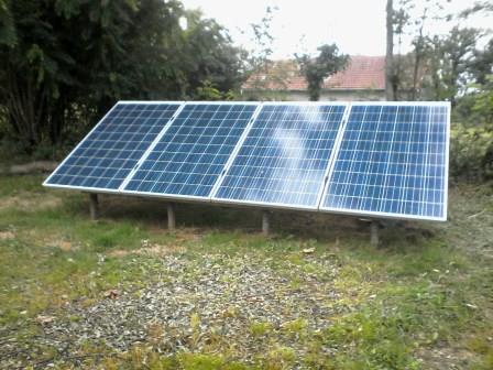

Ci dessous qques clichés ( de très mauvaises qualités...) de l'install finalisée
La suite dans le prochain post...

Voilà donc qques clichés en vrac de cette installation de 1 kWc posée au sol.
Suivi de la production en temps réel dans ma signature
Jérôme

et bien voila 1 KWc bien accessible dans le cas ou !!! Car la loi de Murphy ou loi de la vexation universelle veut que si l'install est au sol tu n'interviendras jamais alors que si elle est sur le toit il te faudra y monter pour reparation !
Et la ou tu vas apprecier, c'est les 2 fois par an pour donner un p'tit coup de torchon apres une bonne pluie pour nettoyer les panneaux ! Je viens de le faire sur les miens ce matin apres la drache .... 42 panneaux au sol en moins d'1/4 heure avec la brosse qui va bien et un coup le tuyau d'arrosage ... le pur bonheur !
Attention a ne pas pas minimiser la prise au vent que ce type d'install peut avoir, si petit soit-elle ! Pour un groupe de 14 panneaux dans la meme config, les calculs pour mon install m'imposaient une masse totale de pas loin de 2 Tonnes pour tenir a des vents de 160Km/h ... et ne pas negliger non plus les efforts reguliers que peuvent subir tes pieux et qui pourraient, a force de temps, se dechausser !!! Loin de moi faire peur, mais un p'tit coup d'oeil de temps en temps quand tu passes ne coute rien et te permettra d'evaluer la situation.
Ah, un dernier p'tit truc ... Si tu veux "surveiller" tes panneaux, une solution toute simple consiste a passer un fil multibrin souple en 0,16² (type cablage electronique) en passant dans les fins trous des cadres des panneaux et former ainsi une "boucle" qu'il suffit de relier a une entree de l'alarme de la maison par exemple. Si des "rigolos" venaient a avoir l'idee de demonter tes panneaux pour te les "emprunter a long terme", le fil est tellement fin que la boucle serait coupee immediatement activant aors l'alarme ou autre dispositif. C'est tres discret, tres simple a mettre en place, ca coute rien du tout et c'est tres efficace.

Merci Rames pour ces conseils!
Pas inquiet pour le vol car mon jardin de 6 ha fait qu'ils ne sont pas visibles.
J’ai estimé avec un pifomètre à rétro plasma inverse que la tenue à l'arrachement de chaque pieux était de l'ordre de 100 à 150 kg soit 800 à 1200 kg pour l'ensemble. Je pense avoir de la marge car je suis sur des coteaux bien protégé du vent d’Ouest.
Jérôme
