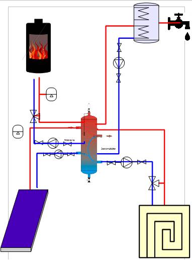

J'avais fais initialement un premier shéma, mais Pierre me conseille un PSD afin de profiter au maximum de l'inertie des murs. J'ai donc essayé de me lancer mais celà soulève beaucoup de question pour intégrer le poele bouilleur.
Je ne souhaite pas faire une usine à gaz, mais 20 m2 ne suffiront pas à chauffer toute la surface plus de 2 jours en cas de manque de sommeil et la présence d'enfants en bas age me fais peur d'où la présence du poele. La configuration "biscornue" de la maison ne permet pas de placer un poele "classique" au centre de la maison ou une redistribution d'air chaud. :confus:
Bref.
Voici donc mon premier jet (shema1)
shema 1.jpg (26.09 Kio) Vu 8021 fois
: ce qui me gene c'est que je n'utilise pas le solaire si je met en route le bouilleur... situation rare je pense mais...
J'ai pensé à utiliser une bouteille casse pression:
J'avais également essayé avec une bouteille casse pression
shema 2.jpg (22.76 Kio) Vu 8021 fois
... mais la problématique reste la même pour moi. :marteau:
J'ai pensé mettre les panneaux en série avec le bouilleur et un by pass quand on ne l'utilise pas. Mais il me semble que ce ne soit pas techniquement réalisable avec le circulateur (qui devra faire 38 m à l'horizontal et 12 m en hauteur)...
Merci d'avance pour vos conseils. :oops:

Mon avis pour la question schéma du chauffage la solution avec la bouteille casse pression et la plus judicieux.
Cela permet d'avoir des débits d'eau différent
equilibrer le tout,
tous peut fonctionner en meme temps sans problèmes.
Attention au volume de la bouteille casse pression, pas trop petite ( problème de vitesse d'eau, de purge d'air, perte de charge, bruit, zone chaude, zone froide ...)
Bonne aventure et bon travaux
