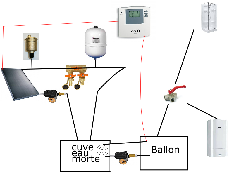

donc plus un truc dans le genre j'imagine
même si au final la cuve eau morte n'est pas forcément nécessaire.
et coller au ballon, un minuteur la nuit pour compenser la perte pour la douche du matin.
-105Wc en circuit fermé (12v)
-6m3 de cuves eau
- ~1kWh batterie DIY

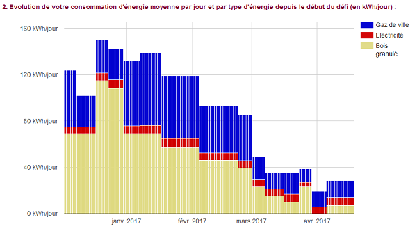

la maison est de 1950 donc c étais pas très BBC à l'époque.
mais dans ma rénovation c'est déjà un peu ça l'idée. je suis passé d'une maison de type G à C en un peu plus de 1 an de travaux.
l'an dernier j'avais 9200kw de gaz ( chauffage + ECS ) + 9000Kw de granules
cette année, j'en suis à 4600KW de gaz et 6500KW de granules. Je pense que ça sera encore mieux l'an prochain avec l effet de l'ITE.
mes pics de conso :
115 kw/jour de granules et 63KW/j de gaz :schock:
mais ce qui m’embête, c'est les 14kw/j pour l'ECS ce qui représente 200l d'eau chaude alors que l'on prends que des douches.
-6m3 de cuves eau

clyric a écrit :mais ce qui m’embête, c'est les 14kw/j pour l'ECS ce qui représente 200l d'eau chaude alors que l'on prend que des douches.
houla, a mon avis y'a un probleme de "mesure" de ta conso ECS ! Pour un boiler "nucleaire", il faut compter une moyenne de 5 a 6KWh/jour en sachant qu'on peut diminuer la conso de 1 voir 2 KWh si on fait attention a la duree des douches et meme chose si on sur-isole la bete !!! Et ici, on est quasi au triple ! y'a un probleme, c'est clair !
Tu peux nous en dire plus sur ton moyen de chauffe ECS et sur ta facon de calculer la conso ? Avec ces infos, on devrait pouvoir y voir un peu plus clair pour t'aider 8-)
