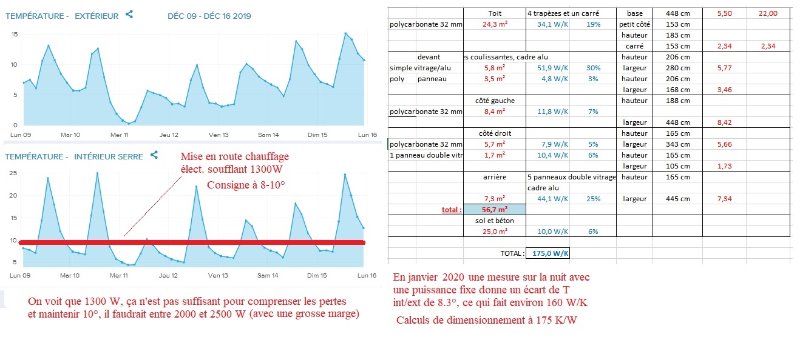

J'ai donc bâti une serre, structure récupération de serre horticole, modifiée pour être carrée, et 20m² de surface utile. Polycarbonate de 30 mm d'épaisseur, et bilan thermique de 3000 W avec 20° d'écart de température (ce qui arrive quasi jamais, là où j'habite, prés d'Aix en Provence)

La serre est construite et a fonctionné l'hiver 2019 avec 1 radiateur soufflant de 1.5 kW, j'ai maintenu plus ou moins 10-12° la nuit avec qq nuits à 5°. Deuxième étape imminente, la pose du PER (13x16) au pas de 10 cm … recouvrir de sable etc .. et être prêt à rentrer les plantes courant octobre.
courbes T serre.jpg (96.72 Kio) Vu 3094 fois

C'est un beau projet. Sachant que les nuits les plus fraiches cohincident avec de belles journées ensoleillée.
Je partage l'inquiétude liée à l'humidité, qui va forcément s'équilibrer avec l'environnement à partir du moment où ton circuit va être mis en chauffe.
J'ai également un truc qui m'inquiète. C'est lié au batiment lui-même. Sans pouvoir te donner des chiffres... J'ai le sentiment que ça risque de poser des problèmes.
Le matériaux utilisé est le même que celui de ma veranda. En été, c'est une étuve la journée, et tout de suite frais la nuit. ça ne conserve pas la chaleur.
En inter-saison, il fait bon la journée, et très froid la nuit.
Ce constat me donne l'impression qu'il n'y a aucune inertie. Le moindre apport de chaleur, fait monter la température. La moindre soustraction de chaleur, fait baisser la température.
Le batiment n'a pas d'inertie.
J'en vient à ma conclusion. Je pense que pour utiliser 'un plancher solaire direct, il faut BEAUCOUP d'inertie. Cette inertie va permettre d'emmagaziner la chaleur, au lieu de la restituer la journée, et restituer la nuit.
Mon sentiment, c'est que ton plancher va rapidement restituer sa chaleur dans la serre déjà chaude.. générant une augmentation de température non voulue la journée (le soleil fait déjà le travail à travers la serre). Et comme on aura tout consommé... la nuit.. ça sera froid.
Je pense que 6cm de polystirène extrudé, c'est short. Je partirai facile sur 10cm.
Ensuite, au lieu d'utiliser du sable, je partirai sur du beton. Une bonne couche de 20 à 30cm... Pour avoir beaucoup d'inertie.
Enfin, je me débrouillerai pour mettre des parpings dans la serre pour augmenter l'inertie.
Et pour finir, la nuit, j'y mettrais bien des rideaux pour limiter les déperditions de chaleur.

J'ai également un truc qui m'inquiète. C'est lié au batiment lui-même. Sans pouvoir te donner des chiffres... J'ai le sentiment que ça risque de poser des problèmes.Le matériaux utilisé est le même que celui de ma veranda. En été, c'est une étuve la journée, et tout de suite frais la nuit. ça ne conserve pas la chaleur.
En inter-saison, il fait bon la journée, et très froid la nuit. Oui, pas d'inertie c'est vrai, en été tout est ouvert, mais ça monte à 45°, ceci dit aucune plante. En hiver tout fermé et en journée, ça va monter à 25°, et le sable doit chauffer d'abord en profondeur, puis restituer la nuit. Il y a un temps de retard pour que l'onde de chaleur remonte, une constante de temps de 8h environ, à peaufiner avec la conductivité du sable et son épaisseur (il y a 5 tonnes de sable). Ces calculs ne sont pas simples. Faudra voir à l'usage, mais les 5 tonnes de sable vont donner de l'inertie c'est sûr.
Ce constat me donne l'impression qu'il n'y a aucune inertie. Le moindre apport de chaleur, fait monter la température. La moindre soustraction de chaleur, fait baisser la température. Le batiment n'a pas d'inertie. Oui, le bilan thermique avec 10° d'écart c'est environ 1500 W … encore une fois l'inertie c'est le sable, il suffit que la puissance qui remonte soit suffisante … pas si sûr. C'est pour ça que j'ai (dans un deuxième temps) un dispositif de secours, avec 2 aérotherme de PAC, et une circulation dans le PER sous le sable pour extraire la chaleur plus vite (et une régul de T)
J'en vient à ma conclusion. Je pense que pour utiliser 'un plancher solaire direct, il faut BEAUCOUP d'inertie. Cette inertie va permettre d'emmagasiner la chaleur, au lieu de la restituer la journée, et restituer la nuit. C'est vrai, mais 5 tonnes de sable c'est l'équivalent de 6000 lit d'eau ou plus. OUPS : erreur sigalée par Bernard Lyon : c'est 1700 lit d'eau dans mes calculs ;-) Je dois confirmer le temps de retard apporté par l'inertie du sable, il faudrait au moins 6h de décalage, sachant que dès 16h, plus de soleil, et les températures baissent vite
Mon sentiment, c'est que ton plancher va rapidement restituer sa chaleur dans la serre déjà chaude.. générant une augmentation de température non voulue la journée (le soleil fait déjà le travail à travers la serre). Et comme on aura tout consommé... la nuit.. ça sera froid. Non, c'est justement parce qu'il y a un retard, 15 cm de sable, c'est pas mal
Je pense que 6cm de polystirène extrudé, c'est short. Je partirai facile sur 10cm. bien sûr, mais avec 6 cm, le plancher ne consomme que 6% du bilan de la serre, donc 200W pour 20° d'écart int.ext, optimisation technico-économique, car cette serre coute déjà 4500€, avec de la récup :-x
Ensuite, au lieu d'utiliser du sable, je partirai sur du beton. Une bonne couche de 20 à 30cm... Pour avoir beaucoup d'inertie. Alors là c'est pas mon choix, il n'y a pas que l'inertie (accumulation de chaleur) mais aussi la restitution, et le décalage en temps de l'onde de chaleur, avec le sable (encore une fois c'est une serre) la correction est possible, dans une sens ou l'autre
Enfin, je me débrouillerai pour mettre des parpings dans la serre pour augmenter l'inertie.il en faudrait beaucoup (trop), le parpaing n'est pas l'idéal, l'eau est bien meilleure … bref j'ai 20m² utile, je ne peux pas prendre plus de place. J'aurais pu, isoler à l'extérieur les murs en parpaing, c'était compliqué, il aurait fallu 12 cm de PU, j'ai fait des compromis. L'inertie avec le sable devrait être correcte, et comme le sol sera chaud, ça va aider à uniformiser l'ensemble
Et pour finir, la nuit, j'y mettrais bien des rideaux pour limiter les déperditions de chaleur.j'ai déjà prévu du bulle pack fixé sur la partie horizontale de la charpente, à environ 2 m de haut, ça va réduire la convection vers le toit, et pour le reste on verra à l'usage
Pour terminer, mais il y a déjà trop de tech dans un post de présentation LOL, qq courbes qui illustrent bien tes propos J2C sur l'inertie, et qui montent un premier fonctionnement sur l'hiver 2019-2020, avec une puissance électrique au rabais (insuffisante de 1300W), j'espère bien mieux avec le solaire !!! (passif avec le sable, et dynamique avec les 2 aérothermes .. un jour)
