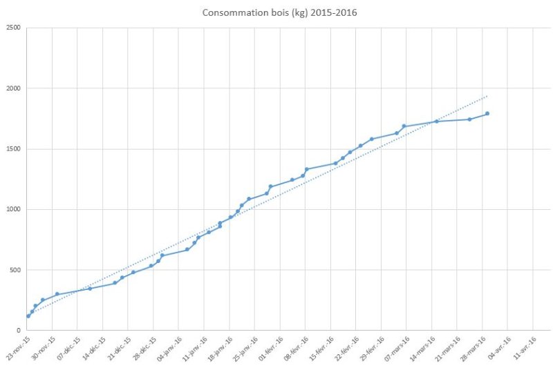

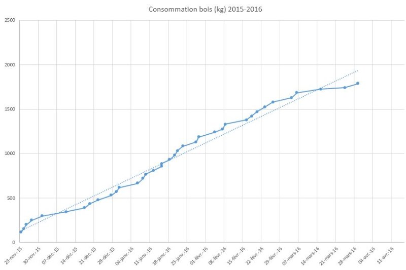

Perso, dans le sud, je me chauffe avec un insert de 80 cm, j'aspire l'air de la hotte et je refoule dans le couloir ainsi la maison est à bonne température partout (80 m², cette partie). La VMC double flux et le tube de chauffage passent par le grenier, avec 35 cm de ouate de cellulose par dessus. J'ai 100m² de murs (Nord, et N Ouest) isolés extérieur, mur Est avec Véranda, pas isolé, et Sud pareil pas isolé. Une seule pièce de 9 m² est isolée placo 10 cm de PU.
L'isolation extérieur sur les mur froids, a supprimé les ponts thermiques (j'avais un peu de condensation/moisissure légères dans les coins hauts) .. et maintenant ces murs sont quasi à la même température que la pièce (confort thermique, sans rayonnement froid des murs).
Par contre le sol, anciennes dalles sur ourdi béton, n'est pas isolé, et j'ai trop peu de hauteur sous plafond dans le sous sol, pour isoler ... et le sol est un peu froid ( 16° pour 19° dans les pièces).
Le chauffage au gaz existant fonctionne pour maintenir 15° en cas d'absence.
Sur la saison 2015-2016 j'ai essayé de faire un bilan bois, en pesant chaque jour ... je brûlais essentiellement du pin, bien sec... ça donne 12.5 kg de bois par jour sur 146 jours, (soit 1788 kg) avec une moyenne de 19.5° intérieur, et 13° en extérieur. Il y a forcément des erreurs avec toutes ces pesées (environ 10%).
Tous bilans fait ça donne environ 50 kWh/jour. Le gaz n'a pas été utilisé.
Mal orienté pour le solaire, (toits Est et Ouest, à 25°) pour le moment, je ne prévois rien.
Voilà. A+ Michel
