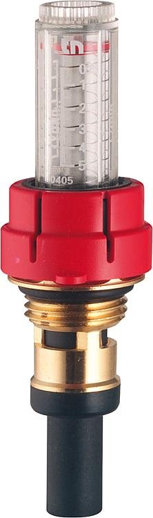

Deux petites images pour montrer le détail d'un collecteur de chauffage

Merci pour les collecteurs. J'avais déjà noté effectivement cet équipement dont j'ai déjà repéré quelques références. Je vais en faire l'acquisition ce mois-ci.

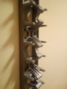

Là je me concentre sur le montage des circuits qui ont déjà bien commencé. Voici quelques photos d'un premier mur monté sur rails. Je trouve ce système de rails très pratique, relativement peu onéreux et qui tient bien le tuyau.
Le seul souci c'est la démultiplication des chevilles à poser pour le fixer. Ce qui n'est pas sans entraîner quelques dommages collatéraux : cloison transpercée de part en part sur le mur arrière qui est repeint depuis peu. :oops: On va investir dans un joli tableau maintenant pour cacher tout ça ! Si quelqu'un met un Picasso ou Paul Klee en vente, ça pourrait peut-être faire l'affaire...
Contrairement à ce qu'il se fait généralement je ne vais enduire l'intégralité du mur mais je vais le coffrer dans un habillage bois. Je compte sur l'ensemble de la tuyauterie pour servir en grande partie d'armature.
Par contre j'ai eu un problème de cintrage ou une mauvaise manipulation de ma part. Je pense que c'est surtout la deuxième hypothèse....Le tuyau s'est pincé.
J'ai peur que cela pince trop le tuyau et freine le débit et qu'il y ait aussi un risque de fuite.
Je me demande donc si la meilleure solution ne serait pas de le couper et de faire un raccord avec un manchon :mefie2:
Je vous posterai les photos au fur et à mesure des travaux. J'espère que cela pourra toujours servir à la communauté même si je n'apporte pas forcément beaucoup si ce n'est une expérience de débutant en la matière.

Pourquoi une pose en serpentins avec des retours à 180°, alors que la pose en escargot implique que des angles à 90° ?
Pour l'installation, il faut être 3 : un qui tient le rouleau de tube, l'autre qui place au mur les tuyaux, et le dernier qui travaille aussi, c'est le ressort à cintrer que tu dois déplacer le long du tube (il ressort quand tu le coupes).
Pour ton plis, normalement, c'est manchon avec sertissage pour être sûr.
Messages : 2552
Re: Conseils sur mur chauffant
oui, un vrai sertissage pour raccorder. perso j'aurais quand même observé l'impact d'un couac redressé sur des petites chutes de multicouche. en d'autres mots, expertiser des petits martyres ;-) .
pour une pose en solo le serpentin est probablement plus facile que l'escargot. la parade peut être de mettre double couche en décalé. sur mon illustration il y a un purgeur manuel en point haut mais je crois que c'est totalement inutile. (encore une petite manie perso :grin: )
