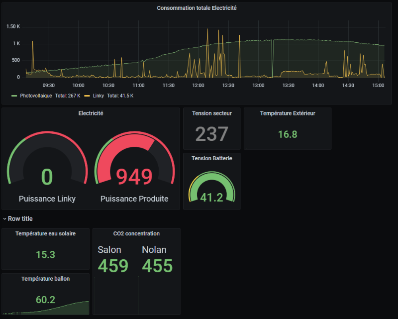

perso, j'ai un ballon 200l payé 150 euros avec une stéatite de 2 résistance de 850W environ, je précise car j'utilise une des résistances pour le routeur photovoltaïque, l'autre sert la nuit si besoin de complément
là ce sont les info de ce jour à l'heure du post ( 15H - Paris )
le bruit de fond c'est la consommation de mes appareils en veille ou tournant ( comme ma box )
dès que ma production dépasse mon bruit de fond, j'ai du surplus. surplus que j'envoie vers le ballon et de façon progressive au niveau de la résistance. donc en gros entre 0W et 850W
( en gros tout ce qui est en vert qui dépasse part dans le ballon )
tu peux constater qu'avec un beau soleil de fin février, j'ai porté déjà mon ballon à 60° en bas de ballon alors que ce matin elle était à 18°, c'est bien suffisant pour prendre des douches.

Apres recherche, je me suis rendu compte que c’était un peu un attrape pigeon car un ballon électrique normal fais très bien l’affaire. Ceux-ci coute pour la plupart £600 donc avec un peu de recherche je peux surement en prendre deux. Sachant que les ballons adapter au thermique sont dans l’ordre des £800 pour un 300l
Les ballons de 300litres que je trouve comporte tous deux résistance de 3000W chacune (une principales et une d’urgence, je n’aurai qu’a en brancher une seule).
J’ai du mal à comprendre l’intérêt du routeur pour mon cas étant donne que mes panneaux alimenteront seulement mes ballons d’eau chaude (et peut être une ou deux prise dans le futur mais pas prévu pour le moment, donc pas utile ?)
Non.. tes onduleurs ont besoin du réseau pour fonctionner.. Ils seront branchés sur le réseau électrique, et ton ballon sur le réseau électrique.
Quand ta production est faible (début de journée, nuage... mauvais temps).. ton ballon va consommer sur le réseau si on adapte pas sa puissance à la production.
Le but du routeur est de moduler la puissance du ballon en fonction de ta production, afin de ne pas consommer sur le réseau.. (et à la base.. ce montage est prévu pour ne pas injecter.. et cramer le surplus dans n'importe quoi de résistif. Ensuite, tu as des gens qui ont imaginé "cramer" utilement le surplus, et remplacer le n'importe quoi de résistif, par un ballon d'eau chaude.)
