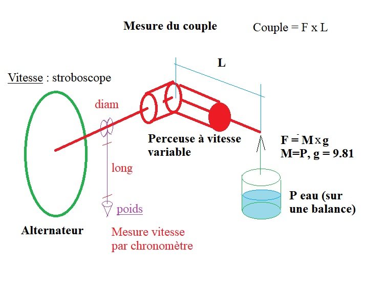

... il y a très très longtemps dans les TD, on mesurait le couple d'un moteur avec une génératrice de charge, montée sur balance, et donc le couple se résumait à une mesure de POIDS, et de bras de levier .. Voir image. La qté d'eau qui équilibre ainsi que le récipient, on mesure sur une balance de ménage assez précise ... Le peson de voyage n'est pas très précis, mais bon ça peut dégrossir ... ensuite on a bien sûr P = C x oméga ... cqfd.
En mesurant la puissance sur l'alternateur on obtient son rendement par division des 2 valeurs.
Pour la perceuse, faire varier la vitesse au moyen de la gâchette risque de ne pas être simple, le mieux sur perceuse secteur, serait un transfo à variateur .. la vitesse variant avec la tension (et le couple).
Sinon pour la vitesse, un strobo, mais il faut en avoir 1 ... avec tes TRES faibles vitesses de rotation, on peut tenter le fil qui s'enroule sur une bobine, et chronométrer le passage de 2 indexes ... c'est un peu plus chaud .. et il faut bien se préparer ... LOL ... Bien sûr il faut avoir un diam d'enroulement bien connu, et un fil (à coudre) fin .. le reste c'est du calcul facile.

merci! tous ces messages sont super interressants!
pour l'axe de la turbine , c'est en cours , ça y est. je poste des photos dès que c'est assez avancé pour qu'on y comprenne qqch. là j'ai une piece chez le tourneur , il va me tourner les portées des roulements , chose que je ne me sentais pas de faire sur le petit tour de mon pere , ça me ferait trop c**er de rater ma piece en alesant pas comme il faut! pas envie de recommencer! lol! . enfin , c'est quand meme bien cool d'avoir un petit tour a disposition , je peux tourner tout le reste.
tres cool ce protocole de test pour définir le couple , et a ma portée , merci ça va m'inspirer je pense!
pour la vitesse de rotation sur banc , a ces valeurs un metronome est un bon outil , faut juste maitriser le déphasage pour savoir si ça tourne un poil plus vite ou un poil moins vite pour mettre synchro le metronome ou l'alternateur. je me suis un peu entrainé avec Steve Reich . lol! je met du coup un petit tuto pour qui voudrait maitriser le dephasage! mdr! https://www.youtube.com/watch?v=sCKwbDcT10w
