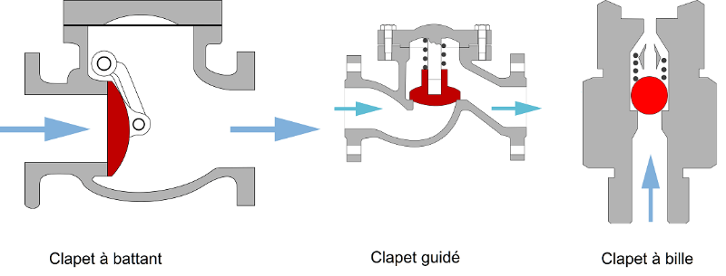

Euh... le claplet est horizontal quand il est fermé, mais le clapet anti-retour, lui est vertical.
- Messages : 2508
alors, pour éliminer les idées reçues, et bien visualiser :
Modifié en dernier par domwood le dim. mai 16, 2021 21:22 pm, modifié 1 fois.
- Messages : 3243
Faudra que je regarde sur ceux que j'ai.
Mais il me semblait vraiment que celui de gauche fonctionnait aussi quand il était vertical.
Ce schéma arrive vraiment au bon moment, je suis en train de prévoir le branchement de mon chauffe eau (la partie appoint pour le moment)

Les miens sont des clapets à battant. Je vais voir s'il y a une notice. Mais oui, je suppose qu'ils peuvent fonctionner en horizontal ou en mode vertical.. Si le fluide redescend il ferme le clapet.
Beone68
- Messages : 559
Sur mes clapets à battant: installation horizontale ou verticale, passage du fluide suivant la flèche sur le corps du clapet.
- ventura
- Messages : 1077
Sur un montage le fluide circulant horizontalement les pertes de charge due au clapet sont plus faible que sur un montage vertical du fluide.( voir les directions le l'effort exercé sur le joint)
Cela fonctionne dans les 2 cas mais petite différence quand tout est bien purgé.
A la mise ne route ne pas oublier les pertes de charge de la colonne verticale si le circuit est mal purgé.
Je te conseille Michel de monter les clapets aprés la sortie des capteurs.
Cela est mon avis , un avis contradictoire sera le bien venu.

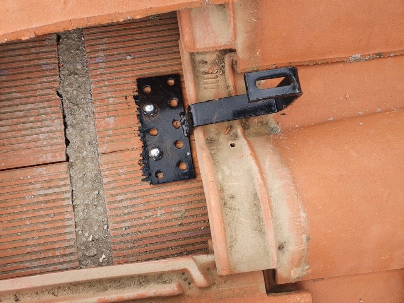

Voici quelques photos comme promis :
Ma maison est équipée d'une charpente métallique. Les tuiles sont collées au mortier sur des briques plates et creuses, elles mêmes posées sur des cornières oméga.

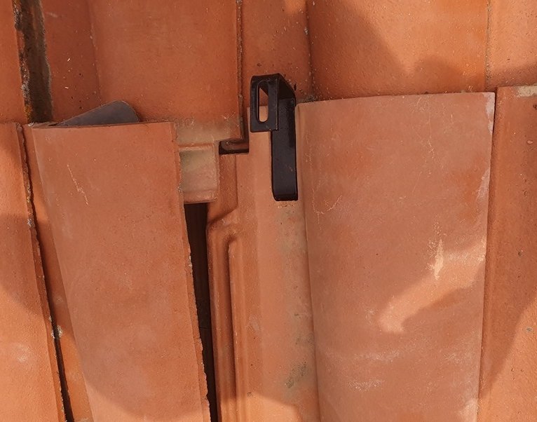

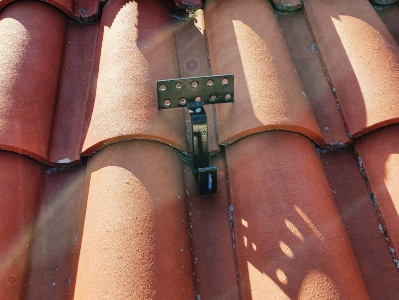

La pose des crochets sous les tuiles :

Il m'a fallu faire une découpe dans la tuile, l'épaisseur des crochets ne permettant pas la remise en place correcte des tuiles...
