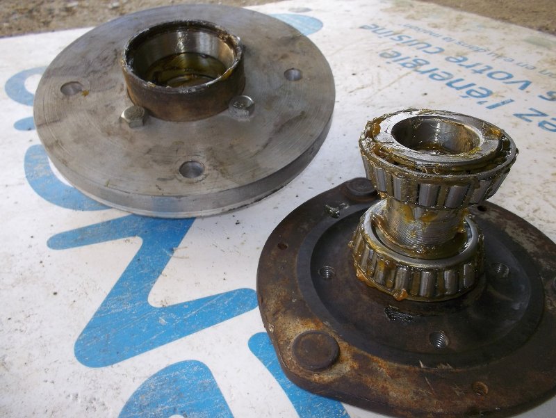

Hello tous.
Simon je veux juste réagir à ce commentaire ...
"pas en X sinon l'effort axial ne sera pas repris , cause deuxieme roulement "plus ou moins" coulissant dans son logement"
En fait les roulements coniques sont réglés pour avoir le juste bon jeu radial. Pas de libertés axiales sinon le montage ne tient pas ... Pour moi les deux montages sont équivalents au niveau jeu axial. Ça n'est qu'un schéma .. il y a des systèmes vis écrou de réglage axial. :cool:
Les roulements coniques ayant des portées plus importante au contact sont plus solides ...
Courage

arf , il faut que je précise! je me suis tres mal exprimé.
quand je dis "plus ou moins coulissant" , je veux pas dire qu'il va coulisser dans sa portée. il sera en buté , il ne pourras pas se rapprocher de l'autre roulement avec un montage en O et serré avec l'axe du cardan et son ecrou nilstop car pris en sandwich par cet axe de cardan avec l'autre roulement. par contre si il y a un montage en X , dans cette configuration la butée n'est pas du bon coté et rien ne l'empecherait de coulisser dans son logement (dans mon montage actuel et futur , il n'y a pas la tole arriere qui fait office de butée)
les roulement sont en route , pris en charge pas hips. oups , pardon ups! des que je les ai le les installe et alimente en photo pour une meilleure comprehension du montage que j'envisage.

roulement "cone cuvette" reçus cet aprem. le montage dans la foulée se présente bien ma fois.
j'ai enlevé quelques centiemes a la deuxieme portée de l'arbre pour que la bague interieure du deuxieme roulement puisse coulisser et que je puisse régler le jeu grace au serrage avec l'ecrou de la tige du cardan.
je vais essayer de faire suivre d'autres photo avec le cardan.
me tarde d'essayer!!!
ah oui , je pense que je vais prévoir un graisseur parce que les roulement n'ont pas de flasque pour contenir la graisse... un démontage , nettoyage , perçage , re nettoyage , remontage en perspective. ça sera pour cet été. (si ce montage est validé bien sur! pour le moment ça a l'air de le faire , tout passe en epaisseur).
re edit : hummm , mince ,je viens de m'appercevoir , ya le disque support en alu pile sur l'endroit ou il faudrait mettre le graisseur... :pinch: je vais devoir mettre un graisseur déporté ou trouver une autre solution!

Messages : 2517
Merci pour les images
le feuilleton continue ! :cool:
je vois que engie participe au projet ;-)

Oui! Petit clin d'oeil a engie! Mdr! J'avais pas fais gaffe , c'est un panneau de recup , m'en suis servi pour pas patauger dans la gadoue quand je faisais les tests , j'y marchais dessus lol! Au moment de faire les photos du moyeu , je cherchais un truc pour que les roulements graissés ramasse pas trop la poussiere, c'est là que je me suis rendu compte de ce qu'il y avait ecris dessus :lol:
Carrement! De la bonne musique pour encourager les roulements en plein effort , voila ce qu'il faut! https://www.youtube.com/watch?v=XF8a4zYBK7w
L'alternateur a effectué ses premiers tours avec ces nouveaux roulement , ça a l'air de le faire. Je vais pas pouvoir ramener l'entrefer a 1mm mais j'ai gagné un tout petit peu quand meme. Dans les 6/8 volt de fem. Mais le probleme des aimants qui touchent le stator est pour ainsi dire réglé. C'est deja pas mal.
je sais pas encore si je vais remettre en place la conduite forcée et la turbine avant l'etiage , mais faut que je me motive. Ça permettrai de valider les nouveaux roulements au travail , en plus d'essayer un debit un poil plus fort pour tenter d'atteindre les 200w en sortie d'alternateur.
