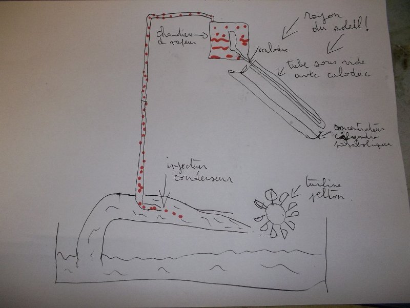

un petit schéma pour illustrer mon délire du jour! sur le papier ça marche du feu de dieu dis donc! :-D
vu la temperature necessaire pour faire de la vapeur , un tube sous vide et un caloduc me semble indispensable pour limiter les pertes de chaleur par convection et rayonnement...
aucune idée du rendement d'un injecteur condenseur. il est possible de calculer pour avoir une injection de vapeur a une vitesse supersonique [url]file:///C:/Users/HPUSER~1/AppData/Local/Temp/turbine-m-mo-v0.3-stable.pdf[/url].

.... Désolé ton truc va juste faire de l'eau chaude ... En fait tu dégrades l'énergie de la vapeur.
La seule solution c'est le jet de vapeur sur une turbine.
Après même si l'idée du caloduc est intéressante en soit ... La meilleure solution est soit d'avoir la chaudière au foyer du cylindro parabolique ... soit un tube évaporateur dans lequel une pompe de gavage injecte le débit d'eau qui va bien, et va surchauffer l'eau .... encore une histoire de buse lol...

mais si!!! on peut entrainer de l'eau avec un jet de vapeur!
une petite vidéo en plus.https://www.youtube.com/watch?v=dNJTAbS_GBQ ici le "jet" moteur est de l'air comprimé .
c'est aussi utilisé avec comme fluide moteur de l'eau par les pompiers pour pomper...de l'eau! lol! mais on peut pomper de la biere aussi si on veut ! mais ça va la diluer :-D ) https://www.youtube.com/watch?v=Qju5Ex8jPwA
mais tu peux utiliser de la vapeur en lieu et place de l'eau comme fluide moteur. toutes les locomotives a vapeur "récentes" furent equipée de ce systeme de pompage pour remettre de l'eau dans la chaudiere. systeme giffard quoi : https://fr.wikipedia.org/wiki/Hydro-%C3%A9jecteur
mais bon , monter un capteur cylindro parabolique sur un suiveur solaire , trouver un truc (en inox plutot) qui fasse chaudiere , calculer les dimensions de cet hydro injecteur (plus précisement "injecteur condenseur" dans ce cas) , a mon avis ça va etre coton...

Bien sûr les ejecteurs fonctionnent avec un fluide liq ou du gaz ... Mais ici la vapeur est un gaz condensable ... Alors je doute ..

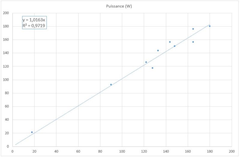

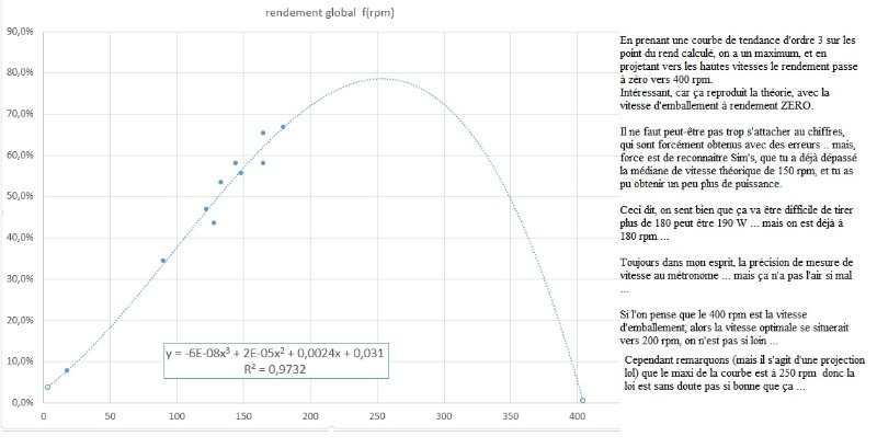

Alors j'ai aussi pris tes dernières mesures. Dans la série totale, éliminé 4 points qui se plaçaient très mal (à confirmer) et tracé 2 courbes, P=f(rpm) et rend= f(rpm) ...
La courbe de tendance du rend est une puissance 3, car on sait bien que ça monte pas toujours ... si on projette loin en vitesse effectivement le rend décroit... (sur excel on peut faire de l'extrapolation)
Et le rendement de quasi 70%, c'est vraiment bien !!! :roi:
Comme je le disais, faut tourner vite ... je sais que le pb est d'adapter l'impédance de la charge pour avoir la bonne vitesse .. ton système électronique, je sais pas s'il va aider, je pense que oui ...
A+ Michel
Si on extrapole en vitesse c'est pas si mal .. et le rend est plutôt bon !!! :cool:
mais a tous les coups , c'est pour ça que j'ai plus de puissance a 180 rpm qu'a 130 ou 150!!! sur le papier avec cette hauteur de chute , faudrait en fait que je tourne a plus de 200 rpm pour avoir la puissance maxi!!!

Zut, mais tu vas corriger ... du coup je suis aussi un peu perdu car trop de choses à relire ... Donc en résumé, tu dois tourner plus vite, donc décharger un peu ton alternateur ...
La fem, va monter du coup, et pour décharger, ce sera moins de courant ...
Pour le tachymètre, je me demande depuis le début si tu ne devrais pas en acheter un, ça coup une poignée d'euros, et c'est fondamental.
Curieux tout ça, j'avais refait les calculs, et validé les vitesses théoriques ... alors attention de pas de tromper alors que c'était bon ...

oui c'est ça je crois , il faut "décharger" un peu l'alternateur pour qu'il tourne plus vite , augmenter les volts et diminuer le courant donc.
mais bon , je pense qu'il y a peu a gagner en watts , je vais pas doubler la puissance en augmentant la vitesse de rotation a genre 220 rpm...
en tout cas ça semble expliquer cette courbe etrange avec une puissance plus elevée a 180 rpm qu'a 150...
en meme temps , a 180 rpm , l'eau ne sort pas de la turbine a une vitesse nulle , elle a encore assez de vitesse pour repartir en arriere... moi qui comprenais pas que ça puisse encore le faire a 180 rpm alors qu'a 150 rpm elle devrait déja sortir de l'auget a une vitesse nulle... ça semble confirmer que j'ai fait une erreur enorme au niveau du calcul de vitesse de rotation...

Effectivement, la piste plus de vitesse en sortie de roue, semble être la bonne ...
Je remets les courbes ...
